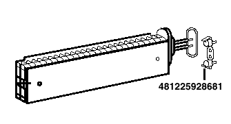

Onze droger TRK berlin Bauknecht : 12 NC : 856056212001 wordt niet meer warm!
Nu zag ik bij demonteren dat er twee thermostaatjes met beugeltje op verwarmingslelement gemonteerd zijn, waarvan er een doorgebrandt is.
Weet iemand type van deze thermostaten met beugeltje. Zijn ze hetzelfde?
Het verwarmingslement meet 25 ohm (ongv. 2100 W) dus is nog goed volgens mij.

Dat is het volgende "thermostat kit", het nummer is per set.
