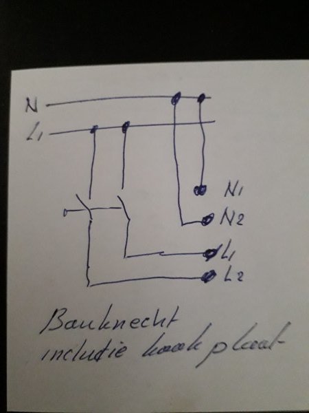

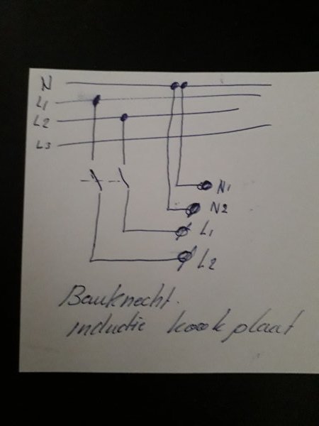

Graag jullie oordeel over het volgende.
Aansluiting kookplaat;
ik heb nu 1 x 35 Amp. Wegens een nieuwe keuken en apparatuur is er een nieuwe meterkast geplaatst.
In de meterkast is 1 kookgroep aanwezig.
Door het hogere afgenomen vermogen moet ik naar 3 fase
Als ik de kookgroep op 1 fase laat werken moet ik naar 35 Amp. ivm vermogen kookplaat 7KW.
optie 1
Wegens plaatsgebrek in de kast kan er geen 3 fase schakelaar in zodat de kookplaat op 3 fase en N kan werken.
Mijn vraag is of de kookgroep ook over 2 verschillende fase verdeeld kan worden. dan kan ik het af met 3 x 25 Amp
Graag jullie reactie er op.
Vermogen kookplaat 7KW en dan 3 fase nodig?????
Wat is het typenummer van de kookplaat die er in komt?
Bauknecht ETI-1750 Aansluitwaarde elektra (kW) 7,20
Daar komt dan de rest nog bij
Oven, magnetron,vaatwasser, wasmachine, droger.
Alles wordt natuurlijk niet gelijk op vol vermogen gebruikt.
Maar kookplaat +wasmachine en oven,dan gaat de 35 Amp eruit.
Dat denk ik niet. Je kunt een half uur lang zeker 50A vragen.
Bovendien gebruikt de vaatwasser alleen tijdens het opwarmen zijn volle vermogen, en de wasmachine idem dito. De kookplaat wordt ook zelden volop gebruikt.
In de praktijk zul je zien dat het allemaal prima gaat. Tenminste, bij honderdduizenden andere huishoudens wel. Ook als ze er (zoals meestal) totaal niet op letten.
