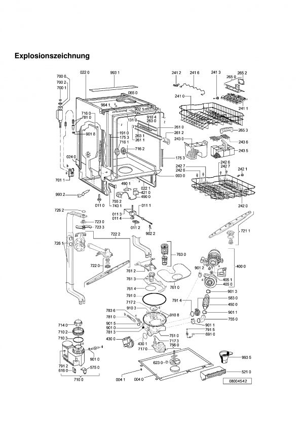

Misschien heb jij of iemand anders een antwoord op de volgende vraag.
Is er ook een beschrijving bij het schema dat op het forum genoemd wordt:
Bijvoorbeeld welk onderdeel er door de nummers wordt aangegeven?
bvd

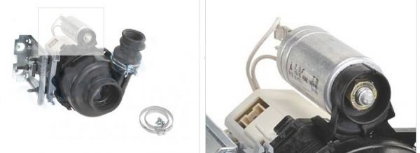

Weet iemand waar ik zo'n condensator kan kopen?
De "handige man" bij ons in de buurt kan alleen een complete circulatiepomp leveren, maar geen losse condensator.
bvd,
Kees
Volgens de documentatie zou er een condensator van 4 µF in zitten, spanningswaarde waarschijnlijk ca 450 V/AC.
Je kunt dergelijke condensatoren bij goede elektronica-onderdelenzaken kopen / bestellen. Controleer wel even of de waarde die ik heb aangegeven correct is. De waarde staat op de condensator aangegeven. De µF waarde moet exact gelijk zijn (of binnen 5%), de V/AC waarde moet minstens hetzelfde zijn als wat op de huidige condensator staat, maar mag ook meer zijn (bijv 475 ipv 450 V/AC).
Zoeken met google op "motorcondensator 4 µF" geeft een heleboel resultaten. :wink:
Merkwaardig trouwens dat die "handige man" zoiets niet heeft. Zijn toch tamelijk standaard onderdelen.

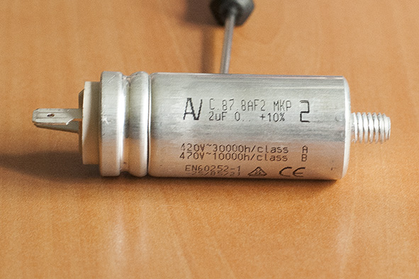

Peterw
Heb inmiddels een condensator kunnen kopen.
De waarde van de originele was 2µF. De electronica-zaak had alleen een 2,5 µF, maar dat was volgens hen een toegestane afwijking.
Ik heb de indruk (als leek) dat de pomp nu wel werkt.
Ik voel duidelijk een heftige beweging erin en ook een hard bromgeluid.

Peterw
Hierbij een afbeelding van de originele (defecte ?) condensator
Die geeft volgens mij een waarde van 2µF, of lees ik dat verkeerd?
Als 2µF klopt, is dan 2,5µF wel acceptabel?
Anders ga ik hem terugbrengen en zal ik ergens anders moeten zoeken naar een 2µF.
gr. Peter
Kees
Warempel, je hebt gelijk, bericht niet goed gelezen, sorry. :oops:
Als de originele condensator 2 µF was, dan zou 2,5 niet echt een probleem mogen opleveren.
Waarschijnlijk toch een andere oorzaak dan.

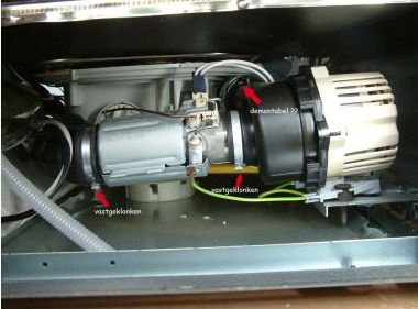

Hallo Kees,
De pomp openmaken... Kun je wat extra aanwijzigingen geven hoe ik dat het beste doe.
Misschien aan de hand van deze afbeelding (van ene John uit een eerdere vraag over dit onderwerp).
bvd,

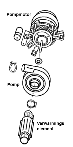

Kees
Ik kan je helaas niet vertellen hoe je de pomp open moet maken. Ben zelf ook maar amateur.
Wel heb ik uit de door jou geplaatste onderdelentekening het betreffende gedeelte even naar voren gehaald:
Het gaat om het deel waar Pomp bij staat. Hoe je dat precies uit elkaar moet halen zou ik dus niet weten. Daar zul je zelf achter moeten komen, of misschien kan S.oldeerbout er nog wat over zeggen. :wink:
