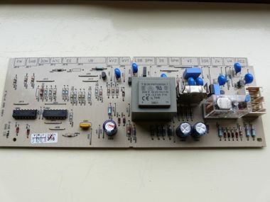

Hallo Mede-Klussers,
Heb een probleempje met de vaatwasser, deze doet gewoon zijn ding bij het direct starten van een programma, maar wanneer ik de timer instel om hem vervolgens drie uur later te laten starten, dan start hij met het afpompen van het water en vervolgens start hij de voorspoeling hierna stopt hij en geeft hij vervolgens een onderbroken piepsignaal, die niet meer stopt totdat ik de "uit" functie indrukt.
Het volledige programma is dus niet uitgevoerd.
Iemand enig idee wat er aan de hand kan zijn?

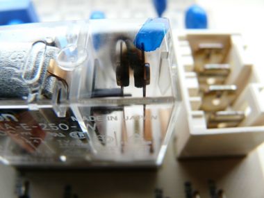

Heb de print losgenomen en zag een relais waarvan de contacten zijn ingebrand, kan dit e.e.a. verklaren? Goed is het zeker niet, ik zal op zoek moeten gaan naar een nieuwe, zal wel een geprutst worden aangezien de relaisvoet op de print zit vastgemonteerd. Ook het verkrijgen van dit type relais is nog niet gemakkelijk, maar ja dit is ff off-topic.
Alvast bedankt voor enig reactie!
Groet, Gregory
Merk: Bauknecht
Type : GSX 4756 / 4 TW
Relais: Omron
G2R - 1A - E 250 W 12 VDC
Relaiscontacten zien er mi normaal uit gezien dit het verwarmingsrelais is.
Indien de machine bij directe start wel normaal werkt, maar bij uitgestelde start niet houd in dat de onderdelen in de machine in orde zijn, maar dat de stuurelectronic defect is.
Nu start ie na een directe start ook niet meer het volgende gebeurt er:
Start van een willekeurig programma.
-Afpompen start, soms zelfs meerdere keren.
-Afpompen beëindigd; waterinlaat start.
-Einde watertoevoer, alarm piepen begint (+ 1x per seconde)
-Machine pompt water af.
-Afpompen stopt.
-Alarm-piep (1x per seconde, onafgebroken) en knipperende spoel-led.
-Alarmpiep schema: _-_-_-_-_-_ (elke streep=seconde/hoog-laag=aan/uit)
Resetten, door middel van 5 seconden ingedrukt houden startknop, piep stopt. Programma opnieuw selecteren en weer starten. Vaak gaat het dan weer precies het zelfde. Soms piept ie meteen weer, maar meestal zoals hierboven omschreven

Geen resultaat. Daarop de plint weggehaald en verder gaan zoeken:
5. Metalen afdekplaat losgehaald (4x torx-schroef - Ik kon bij de bovenste twee schroeven met deur open, dus zonder verplaatsen vaatwasser of demontage houten frontpaneel!)
6. Geen water op de onderplaat.
7. Geen losse stekkers, draden, onderdelen etc en ook geen beschadigingen.
8. Heb contacten op print gereinigd.
9. Relais op print wat ingebrand is schoongemaakt.
Rest nu nog voor mij één ding en dat is het NTC-weerstand doormeten. Heb niet de juiste meter in huis, maar heeft iemand een idee of dit een negatieve werking op bovenstaand kan hebben?
Groet, gregory
Waterindicator gecontroleerd op vuil en werking, deze is in orde.
Heb ook het NTC- voeler nagemeten en deze gaf 48KOhm bij ongeveer 15 graden, dus deze lijkt ook in orde.
Ik kan hier maar één ding uit concluderen, dat het waarschijnlijk in de print zit. Kosen voor zo`n print €200,-, dat gaat hem niet worden voor zo`n oud beestje. Ik ga denk maar op zoek naar een nieuw modelletje helaas....... daar gaan de vakantiecentjes :cry:
