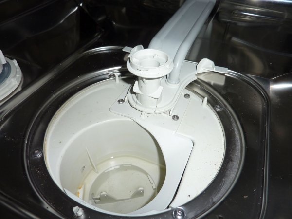

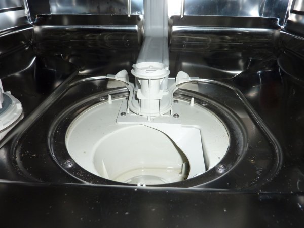

Bauknecht gsfs 4449 afwasser lekt uit beide slangen op bodem
Geacht Forum.
Mijn simpele afwasser (geen foutcodes) lekt uit beide doorzichtige slangen die op de lekplaat uitkomen. Kennelijk teveel water in de machine. Hij pompt wel af, maar dit gaat pulserend, niet continu dus.Hoort dit zo, of zou de pomp toch niet helemaal goed zijn? Heb de niveauschakelaar al vervangen, maar zonder resultaat.
Bij voorbaat dank voor uw reactie.
De sproeiarm is goed. Maar er onder zie ik in de voet van het plastic 2 scheurtjes. Of hoort dit zo? Ze zijn namelijk precies parallel en mooi recht. Alvast dank voor uw antwoord.

Kreeg van lid Dsterk de suggestie dat het weleens aan het labyrinth met ingebouwde flowmeter zou kunnen liggen. Daarom heb ik 3 concrete vragen:
1) Is het zinvol om dit onderdeel dan maar op de gok te vervangen (ongeacht die 40 euro)?
2) Kun je niet eerst dit onderdeel testen of het werkt?
3) Zou iemand z'n mening kunnen geven over de foto's hierboven: scheuren of gewoon gemonteerd zoals het hoort?
Bij voorbaat dank voor uw antwoord, Mr Blue

Als het water zo hoog is dat het zo die overloopslangetjes kan bereiken dan is het te hoog.
Als ergens water horizontaal spuit dan veroorzaakt dat een klein golfslagbadje en water klotst dan via de overloop.
