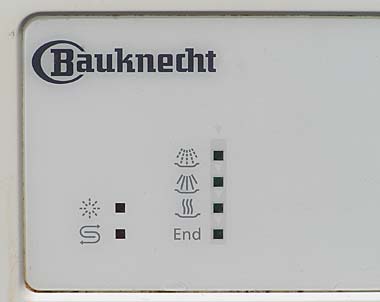

Mijn vaatwasser:
Bauknecht GSF 4741
Service Nr: 8546 741 01020
Als ik de vaatwasser aanzet knippert het Start lampje, ik kan een programma kiezen maar als ik vervolgens op Start druk gebeurt er niks.
Ik had hier in een ander topic gelezen dat ik een testprogramma als volgt kon draaien:
- Selecteer programma 1 (spoelen);
- Zet de vaatwasser uit;
- Hou de Start knop ingedrukt en zet de vaatwasser aan;
- Na 5 seconde begint de tweede LED in de kolom van vier links te knipperen.
Ik heb begrepen dat dit een foutcode is maar ik kon nergens een overzicht vinden van wat deze foutcode betekent.
Iemand enig idee wat dit betekent en beter nog hoe kan ik dit oplossen?
Alvast bedankt!
F4 geeft aan dat er een probleem is met de afpompfunctie.
De afvoerpomp start en na 4 minuten geeft de Water Indicator (WI)
aan dat de machine niet 'leeggepompt' is.
Mogelijke oorzaak:
- afvoerpomp defect of verstopt,
- sifon zit dicht,
- Control Board defect,
- Optical Water Indicator defect.
Voor de duidelijkheid, in dit plaatje:
Brandt in de rechtse kolom de tweede LED van boven. Vertaalt dit zich naar F4?
Ja.
