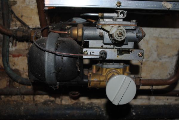

Mijn modulerende Bauknecht gasgeiser geeft bijna geen warm water meer. De vlam komt op na het opendraaien van een kraan, maar ze is heel klein waardoor het water niet warm genoeg is.
Wat is het probleem?

Normaliter thermostaat of langzaam ontstekingsventiel.
of je membraan, hoeveel water levert het toestel?

Volgens mij geeft het toestel een normaal debiet. Waar zit dat membraan? Zie foto.
Evarist
Ik heb het waterzijdig gedeelte gedemonteerd en het membraan is gaaf.
Op de gasklep onderaan geduwd en de vlam brandt dan op maximum.
Toestel terug gemonteerd en nu blijkt het water dat uit de warmtewisselaar komt heel heet te zijn. Na de kraan onderaan, richting verbruiker, is het water echter maar lauw.
Is dat waterzijdig deel kapot en is dat te koop?

Is dit op alle kranen dat de geiser laag blijft branden of op sommige kranen niet?
john
Evarist
Op alle kranen. Om problemen met kranen uit te sluiten heb ik alle tussenkraantjes dichtgedraaid behalve 1.
