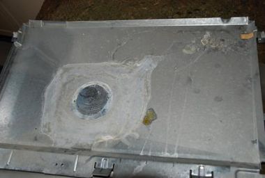

Ik heb een Bauknecht 4743 (inbouw) service tag 8546 743 01050 die er van het ene op het andere moment volkomen doodgevallen is.
Probleem;
Er gaat geen enkel lichtje branden bij het gebruik van de aan- en uitschakelaar. Geen geluid, geen lampje helemaal niets.
Wat heb ik al gedaan;
In navolging van een aantal andere threads op het forum (prima info!) heb ik het volgende gedaan;
- Stopcontact gecontroleerd; alles ok
- Deur opengemaakt en hoofdschakelaar doorgemeten; er komt netjes 220 de elektronica als de deur dicht zit (punt CB-in 1 en 2)
- Beide kastjes in de deur open gemaakt en printplaat bekeken; deze lijken visueel in orde
- klep onder de deur losgemaakt, doosje los- en open gemaakt; printplaat lijkt ok

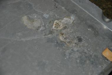

- Wasmachine uitgebouwd en zijden en bodemplaat los gemaakt. Er lijkt een kleine lekkage bij de pomp. (zie foto)
dus.... HELP! De lekkage lijkt niet voldoende om de hele machine stil te leggen, zonder bodemplaat lijkt de waterstop ook het probleem niet dus ik ben een beetje door mijn opties heen.
Graag suggesties wat ik nog kan doen om het beestje nieuw leven in te blazen. Ik zit niet echt te wachten op de kosten van een nieuwe vaatwasser :-(
Alvast bedankt
Onno
Controleer de bedrading tussen de deur en de onderkant van de machine op breuk of verbranding.
