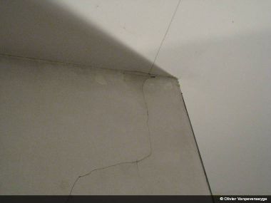

Beste klussers,
wij hebben enkele barsten in het plafond van onze hal. Bij het afnemen van het behang heb ik gemerkt dat deze barsten doorlopen in onze muren.
Sommige barsten zijn tot 2 meter lang, maar zijn gelukkig minder dan 0.5 millimeter breed.
Mijn vraag is: hoe repareer is dit soort dingen?
Moet ik de barsten over de volledige lengte uitkappen alvorens dicht te doen?
Wat voor 'n product gebruik ik daarvoor best?
Alvast bedankt voor jullie raad!
Olivier
Ik neem aan dat de wanden nog gelatexed (of iets anders?) worden? Dan gruis en losse stukken verwijderen, en een enigszins flexibel blijvend gipsproduct erin plamuren.
Evt. opschuren, 2-de laagje F&F, en latexen (of andere bewerking...)
