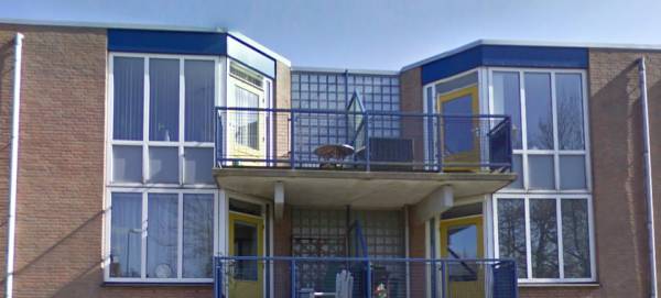

Een vraagje. Ik wil mijn balkon afschermen zodat niemand anders mij kan zien. Ik wil iets makkelijks, wat ik zo kan doen, maar ook zo weer eraf kan. En dat de zon er nog wel door heen komt. Hoe kan dat?
Tekst leesbaar gemaakt en taalfouten verbeterd - mod
Frank
Misschien wel even handig om te vertellen hoe je balkon is opgebouwd.
Een foto?
Kevinnec20
De bovenste
persoonlijke informatie verwijderd en foto verbeterd - mod
Frank
Ik zou zeggen niet transparant kunststof golfplaat.

Ik heb iets nodig wat ik op mij balkon kan zetten waardoor niemand mij kan zien maar de zon nog wel op mij komt
Frank
Ik denk dat je iets onmogelijks wil.
Enige dat ik dan nog kan bedenken is een glazen scherm met one way vision glas. maar dat is niet goedkoop en even snel te plaatsen.

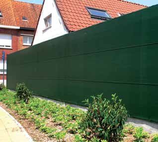

Zoek maar eens op schaduwnet, schaduw gaas of zichtdoek.
Dat gebruiken ze vaak om bv hekken en afscheidingen dicht te zetten.
Heb je in verschillende diktes, maar 300gram per M² kijk je niet doorheen.
Is gemakkelijk aan het hek vast te maken, met een paar tyraps.
En ook weer gemakkelijk te verwijderen.
Die heb je in verschillende hoogtes en lengtes.
