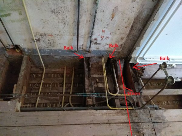

Door lekkage in de badkamer zijn 3 balkkoppen op de eerste verdieping doorgerot waarvan 2 ook nog eens door de hout-of boommier zijn aangetast. Deze balkkoppen wil ik graag herstellen met het toepassen van een verbinding met een schuine las. Nu is mijn vraagof er ook gestut moet worden of zou ik gewoon balk voor balk kunnen herstellen zonder te stutten? De middelste balk is al helemaal door dus die kan sowieso al worden hersteld, maar de andere twee ben ik niet zeker van. Het probleem is dat ik beneden ook een houten vloer heb en een verlaagd plafond welke ik moet openmaken om te kunnen stutten. Op de houten vloer kan ik wel een plaat leggen en plafond zou natuurlijk open kunnen maar is het ook echt nodig vraag ik mij af?
