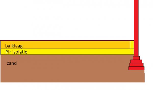

Ik heb in onze keuken van het "nieuwe" huis de in een matige staat verkerende houten balkenvloer verwijderd en daar een tijdelijke vloer ingelegd.
Tijdelijk omdat ik er nog bij wil kunnen voor wat leidingwerk en het plaatsen van de nieuwe keuken.
Mijn idee is als in onderstaande afbeelding uitgevoerd, dat wil zeggen dat er op de zandvloer folie is gelegd tegen vocht uit de bodem met daarop pir platen. Op deze manier zitten de balken aan de warme kant en vrij (geisoleerd) van de muur.
isolatie loopt ook over de muur btw
Ik had verwacht dat het een enorme klankkast zou worden maar dat is helemaal niet het geval. Zelfs minder dan voorheen. Met estrich elementen is dat nog mogelijk verder te verminderen.
Bijkomend voordeel is dat de bestaande fundering niet wordt belast zoals met een betonvloer wel mogelijk zal zijn en er ook geen zand of muren weggedrukt kunnen worden.
Ventilatie naar buiten lijkt me in ieder geval niet bevorderlijk ivm condens.
Is dit mogelijk een duurzame oplossing? Zo zou ik het namelijk kamer voor kamer aan kunnen pakken en vloerverwarming gaat er in deel van het huis niet komen. In plaats van alles volplempen met beton.
