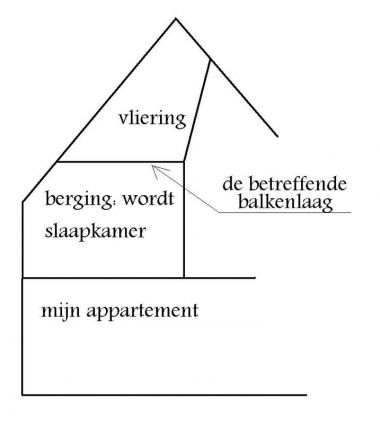

de berging zelf zit boven mijn appartement. deze ga ik middels een vaste trap bij de woning trekken en maak hier een slaapkamer van. die berging heeft een heel hoog puntdak en hier zit dus nog eens een balkenlaag van 75x50 welke een vliering vormt. deze is nu toegankelijk met een losse ladder, maar straks moet de berging een nette slaapkamer worden dus alles even netjes gestuct en een plafond erin en dus de toegang via een vlizotrap. mijn vraag gaat dus over het plafond/balkenlaag van de vliering.

Ja dat is dus een totaal ander verhaal.
Als je die vliering enkel als opbergvliering gaat gebruiken, dan gewoon platen er op en onder de balkjes uitrachelen en gipsplaten er aan.

Excuus voor de foto. kan nu mn bericht niet meer aanpassen.
