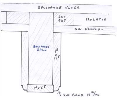

Als je het bestaande zachtboard plafond, met rachels en al er uit haalt. Kan je dan de bestaande balklaag gebruiken door hem bijv. te omtimmeren met een nepbalk, en dan tussen de balken vloerplanken, afgewerkt met een hollijstje.
Ik hoor wel ,wil er eventueel een schetsje van maken.

Goeiedag Johanl. Ik heb de balken bekeken in de trapopgang. De balken zijn 18 cm hoog en 6 cm breed. Dus dat is een mooie stevige balk. Misschien zou je voor mij een tekening kunnen maken.
Alvast bedankt

Ben aan het proberen een schetsje te plaatsen, maar weet niet of het lukt. Dit is nl nieuw voor mij, heb het schetsje naar het forum gestuurd, maar heb er ook een foto van gemaakt, mischien is die ook duidelijk.
Als er nog vragen zijn hoor ik het wel Gr JohanL

Bedankt Johanl. ik denk dat ik hier wel wat mee kan.
Nogmaals bedankt voor de moeite.

De foto is inmiddels vervangen door de opgestuurde schets. :wink:

Volgens mij moet een plafond 30 min. brandvertragend zijn, en op die schets is het zeker niet brandvertragend.... dus verzekeringstechnisch laakbaar.
Nou ik denk dat het oude plafond ook niet aan deze eisen voldeed, met de zachtboard plaatjes.
Dus ik zou me daar niet zoveel zorgen om maken. :wink:
Eventueel voor het isolatie materiaal, en de plafondplaten een brandvertragende oplossing nemen.
Ralph
Dat het daarvoor niet aan de eisen voldeed maakt niet uit, bij renovatie (en dat is het in dit geval ) moet je je aan die richtlijnen houden mag ik aannemen.
Kees
Ik stel voor het wat brandvertraging betreft hierbij te laten.
Dat was namelijk geheel niet gevraagd, en het is verder aan Akkie om te beoordelen, wat hij exact aan materialen gaat gebruiken. Hij kan de tip om rekening te houden met voldoende brandwerendheid daarin meenemen.
Indien er verdere vragen zijn wat betreft brandvertraging of brandwerendheid van plafonds, dan graag in een apart onderwerp!

Als je de oude stijl terug wilt halen dan zou ik juist geen omtimmering maken, maar alleen met hollatjes werken langs de balken waar je de vloerdelen bovenop legt. Voordeel is dat de vloerdelen los liggen en eventueel onstane naden in elkaar kunt schuiven.
