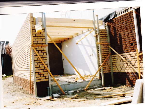

Op onze oude garage (thans keuken en berging) willen we een dakopbouw gaan realiseren. Met als een bestemming een slaapkamer voor mijn dochter. De balken die er nu inliggen hebben de geschatte afmeting 50mm x 150 mm. Dit is geschat op basis van bijgevoegde foto tijdens de bouw van het huis in 1991. Op de oude tekening staan geen maten van de balken op. De lengte (dus de overspanning) van de balken is 3 meter. Nu zijn mijn vragen:
1) is de balkenlaag zoals op de foto stevig genoeg om een dakopbouw te realiseren?
2) de balken liggen niet in de muur maar zijn bevestigd met balkdragers op een plank (strijkplank of zo iets) die weer op de muur is bevestigd. Is dit nou net zo stevig als balken die in de muur bevestigd zijn?
3) als de balken niet stevig genoeg zijn wat kan ik dan het beste doen om ze te verstevigen? Erbij aangetekend dat verstevigen van onder geen optie is omdat daar net een paar jaar nieuwe plafonds zitten in keuken en berging. Dus het zal van bovenaf moeten gebeuren.
1 Nee, ter indicatie gebruik de balkenschuif
2 Ja
3 Extra balken ertussen, of bestaande balklaag verzwaren.
Ok, das duidelijk. Balken zijn niet sterk genoeg.
Balken er tussen leggen is geen optie omdat er elektriciteitsleidingen tussen liggen die in sommige balken door het hart van de balk gaan.
Kan dus alleen verzwaren, maar hoe dan?
Bijvoorbeeld door er regels van 50mm x 50mm op te schroeven of te lijmen/schroeven? Volgens balkenschuif kom ik dan aan de juiste hoogte.
Of iets aan de bovenkant van de zijkanten van de balken te maken. Een hoekprofiel of zo iets over de hele lengte schroeven?
Hoe kan ik dit het beste doen?
Idd een rib erop schroeven en verlijmen, neem nog liever een 50x70 dan een 50x50, zodat er wat meer stijfheid ontstaat, zeker omdat er een gestucadoord plafond onder hangt. Enkelzijdig 18 mm plex op de volle hoogte den lengte en deze verlijmen en schroeven is nooit verkeerd.
Met betrekking tot vraag 2
De stevigheid van deze constructie is afhankelijk van de bevestiging.
Maar zo stevig als het opleggen van de balken in het metselwerk wordt het nooit wat voor pluggen of ankers er ook gebruikt zijn.
Zou het geen optie kunnen zijn om de rib van 70mm x 50mm die boven op de bestaande balk wordt geschroefd en gelijmd, om die aan de muurkant (rechts op de foto) in te hakken en dus op het metselwerk te leggen. Aan de andere kant kan ik de rib dan vastmaken aan de balk die op de spouwmuur wordt bevestigd tbv houtskelet werk dakopbouw. Ik denk dat op deze manier niet alle gewicht op de balkdragers rust maar ook op de buitenmuren. Of maak ik nu een denkfout en maakt het niet uit?
Op basis van een foto kan je niet zulke afmetingen bepalen. Haal er een constructeur bij. De berekening heb je toch nodig voor de vergunning.
Die constructeur wordt er zeker nog bijgehaald en ook die zal het met de foto moeten doen.
Ik vraag alleen hoe er over mijn oplossingsrichting wordt gedacht, daar is mijn inziens dit forum ook voor.
Op basis van de foto en zo'n beschrijving is het behoorlijk gissen. Er iemand ter plekke naar laten kijken is wijs.
