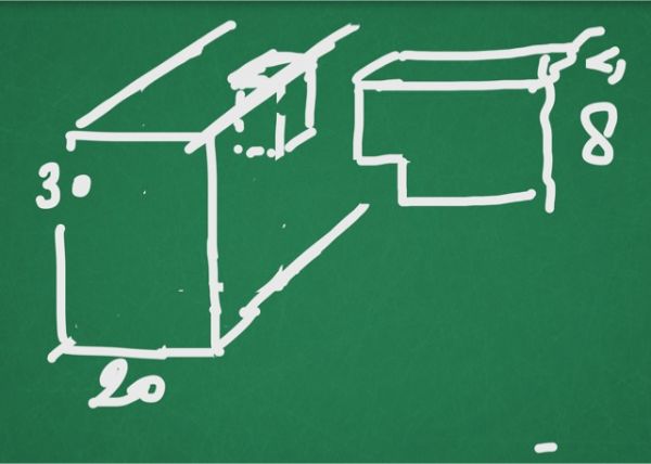

Ik wil balkjes van 120x8x4 cm plaatsen tussen 2 lange balken 500x30x20,
En uiteraard vlak aan de bovenkant, dus inkepen.
Mijn vraag is nu hoeveel kan ik inkepen, zonder dat de sterkte van de lange balken wegvalt.
En kan ik ook de korte balkeb verjongen terplaatsen van de oplegging en hoeveel.
Met dat laatste zou ik dus een opleggen van 5 cm nemen en een hoogte van de inkeping van 4 cm en dus de korte balk bij de oplegging halveren in hoogte.
Ik hoor graag jullie advies

Dat is helemaal afhankelijk van de toepassing. Geef eens wat meer uitleg: waar is het voor en hoe ziet het eruit?
Jaap1952
Ik wil er een houtenvloer opleggen als entresol.
Ik heb altijd begrepen dat 1/20 van de overspanning als hoogte van de balk moet rekenen.
En bij een overspanning van 500 cm is de benodigde hoogte 25 cm, en ook na de inkepingen blijft er een hoogte van 30 cm over en een dikte van varierend van 16 bij de inkeping tot 20 aan de onderkant.
Maak ik het hiermee wat duikdelijker of is een tekeningtje handiger?

Die 1/20e van de overspanning is een vuistregel, ik ken hem alleen voor staal. Ik weet niet of die nog ook goed werkt bij grotere overspanningen. 5m is best wel wat in hout. Als de entresol voor wat opslag is, kan er niet veel gebeuren.
Zo inkepen moet wel kunnen denk ik. Zet het ook vast met schroeven of spijkers.
