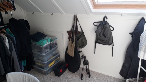

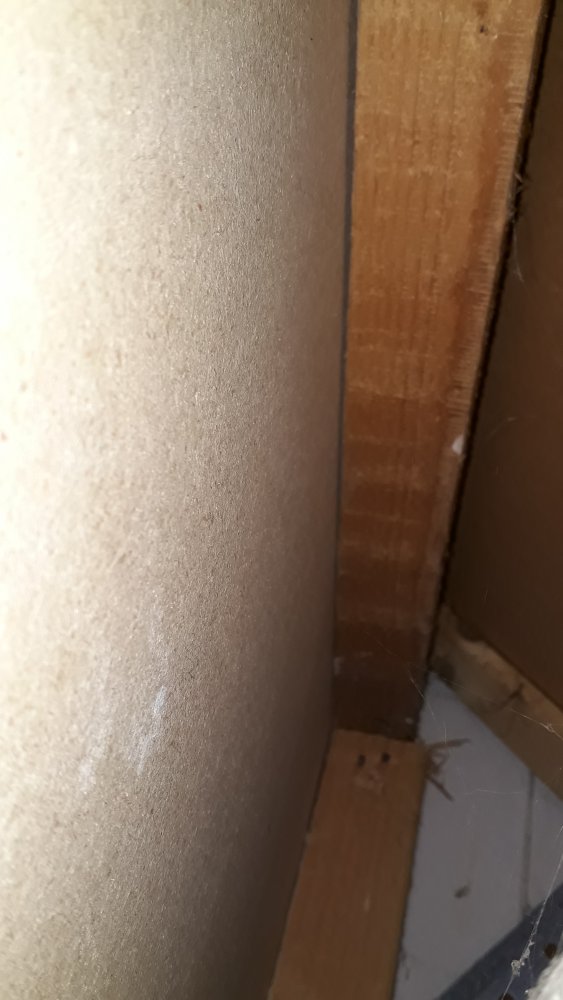

Oké hier een aantal foto's om te verduidelijken.
Foto 1: Dit is hoe de situatie nu is

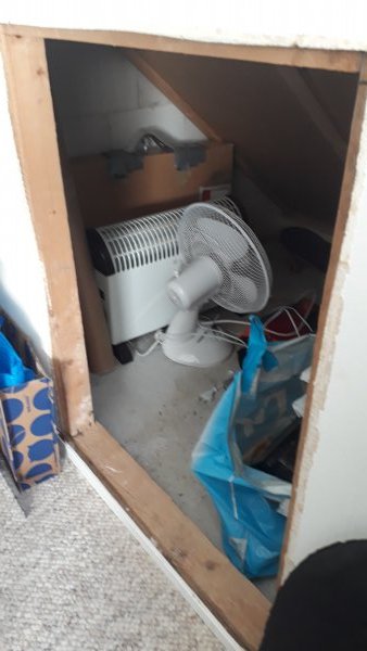

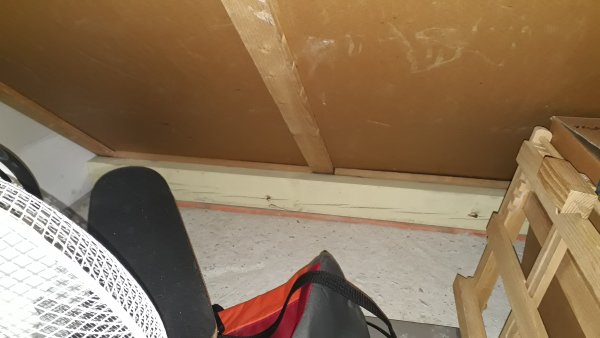

Foto 2: De voorzet wand is bevestigd aan twee een horizontale balken waarvan één verhoogd (zie foto 3) op de ruwe betonvloer is bevestigd. Op deze horizontale balk staan dunnere verticale balken (aan uiteinde en in het midden) waar de tweede horizontale balk is op bevestigd. Wat ik niet kan zien is of deze tweede horizontale balk aan beide uiteinden ook nog eens bevestigd is op de cellenbeton muur of aan het dak.

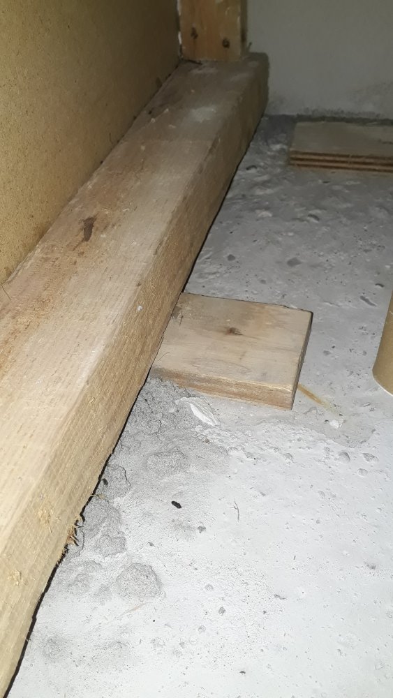

Foto 3: verhoogde horizontale balk

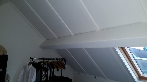

Foto 4: achter de voorzetwand: links de voorzetwand en de verticale balk die samen met de twee horizontale balken het frame vormen voor de voorzetwand. De verticale balk is op de cellenbeton muur bevestigd met spijkers. De dikke betonnen balk is volgens mij een drager van het dak ( voor de voorzetwand (in de kamer) zijn deze gewoon zichtbaar), links achter de betonnen balk bevindt zich de andere horizontale balk, hoe deze precies is bevestigd is niet te zien, omdat de dikke betonnen drager in de weg zit. Maar naar mijn idee is de gewoon bevestigd op ribben van het dak (zie Foto 5)

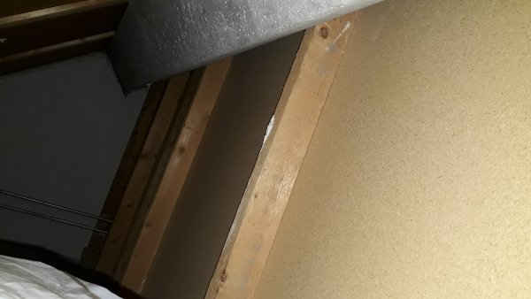

Foto 5: Dak is aan de binnenkant afgewerkt met volgens mij board. Over de kier van de board delen hebben ze een lat bevestigd. Als ik het goed heb gezien zit precies achter deze lat ook een houten drager van het dak.

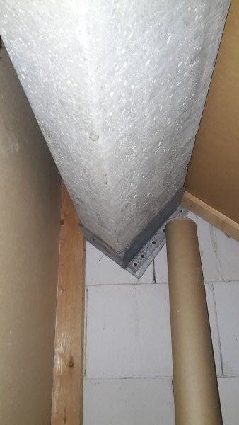

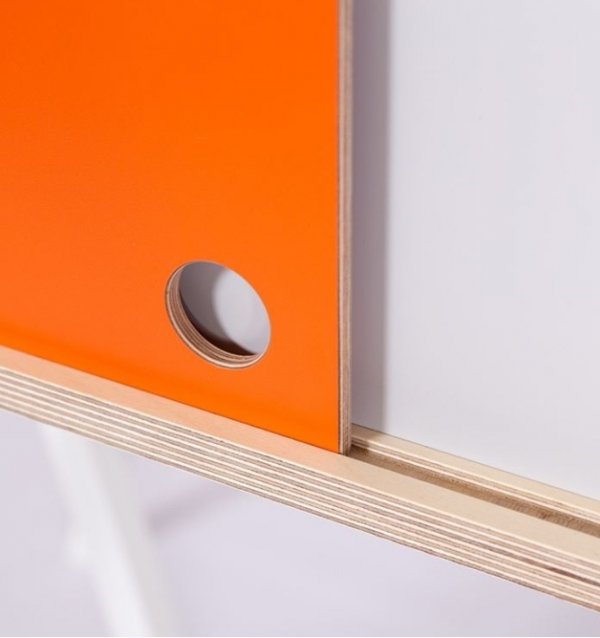

Voor de schuifdeuren van de kast wil ik multiplex gebruiken dat tussen een sleuf van twee latten schuift (zie foto 6). Het idee hier voor was om de twee horizontale balken van de voorzetwand voor te gebruiken, en deze af te werken met een gladde top laag.
Foto 6: beoogde schuifdeur systeem

- Wat is een goede methode om de vloer balken op de betonvloer waterpas te leggen. Zoals te zien is in foto 3 zijn de balken waterpas gelegd door onder de balk een stuk hout te plaatsen. Is dit alleen gedaan om de balk waterpas te leggen of is hier nog een andere reden voor?

- Kan ik zomaar een balk monteren op de houten drager van het dak?
De kat wil ik opdelen door in het midden een houten frame te plaatsen waar aan beide kanten een steun komt voor de planken. Het frame wil ik bouwen door op de OSB vloer een horizontale balk te plaatsen waarop weerszijden verticale balken komen die ik direct op de houten drager van het dak wil monteren (zie foto 5). In het midden van deze verticale balk wik een horizontale balk maken die de twee verticale balken verbinden. Op deze verticale bal wil ik steun punten maken voor de planken.
- Hoe werk ik de balk waar de deuren op schuiven af zodat ze goed kunnen schuiven. Zie foto 6 voor beoogde systeem voor de schuifdeuren.

Rola schreef:
Die voorzetwand, is dat geen dragend knieschot voor het dak?
Vergeet deze vraag niet te beantwoorden. Als je het antwoord niet weet of kan vinden (op de constructietekening), kan je ervan uitgaan dat het dragend is. Alle staanders en de beplating moet dan blijven zitten.
Loopt de betonnen gordingen (drager) van foto 4 over de gehele lengte van de woning?
Kan je er één plaat afhalen om te kijken hoe de houten rib boven deze gording vast zit?
Omdat er een gording zit, lijkt het knieschot niet dragend, maar je weet nooit wat er ooit veranderd is, daarom graag een extra foto.
Allemaal nieuwe termen maar ik begrijp wat jullie bedoelen.
De betonnen drager loopt over de gehele lengte van het huis.

Foto 8: dit is de achterkant van de voorzetwand
Foto 9: Uit een rare hoek gefotografeerd omdat de betonnen drager in de weg zit, maar dit is de bovenste horizontale balk
Het is vrij lastig om de platen verwijderen om onder het dak te kijken.
Als die onderste betonnen drager ook over de gehele lengte loopt, heeft het schot geen constructieve functie.
En mag er dus uit.

Zo dik dat de bovenkant gelijk komt te liggen. Als het exact op dezelfde hoogte moet, maar de vloer is niet volledig vlak, kan je de balkjes iets dunner kiezen en met vulplaatjes op hoogte stellen.
- Hoe bevestig ik deze balken op een ruwe gestorte betonnen vloer?
Die kunnen los blijven liggen. De houten plaat wel vastschroeven. Als de plaat niet precies pas is, en dus kan schuiven, kan je een paar dotjes montagekit onder de balkjes doen.
