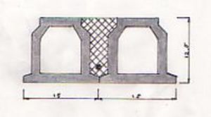

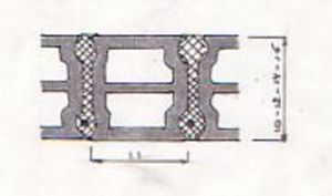

@Jan,
Natuurlijk zal ik proberen wat in die Nehobo te krijgen, mij ervaring is echter dat dat nog wel eens mis gaat :( mede omdat ik niet kan zien waar ik boor, de zichtlaag is glad gestuuct. Als ophangen echt niet lukt wil ik nog wel een redelijk vlak plafonnetje krijgen, vandaar

Over een afstand van 20 cm een paar kleine gaatjes in het plafond boren, u komt er dan achter waar de holle stenen zich bevinden.
U kunt dan kiezen waar u wilt boren, in de holle stenen of in het massieve gedeelte en dan over de hele lengte dezelfde afstand uitmeten vanaf de wand.
Millew
Allemaal gaatjes boren is niet nodig. Met een leidingzoeker is de wapening op te sporen. Die zit in elke voeg tussen de stenen.
Gaten in het holle gedeelte kan je dan tussen de wapening boren.
