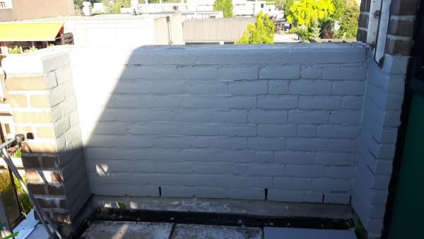

Muur is al geverfd met waterbasis verf.
De vraag is kan ik het nog een keer verven met de verf op terpentine basis.

Is het een muur van een woning? Of een losstaande tuinmuur?
En is de verf die erop zit dampopen? Zo niet, dan valt binnen een jaar de verf eraf, incl stukken van het metselwerk of de voeg....
Voor het schilderen van metselwerk kun je het best een minerale verf gebruiken. Zoek hier maar eens op in Wikipedia.

Een muurtje aan de zijkant van het terras op de 3de (bovenste) verdieping, 160x90cm.
Dus niet met de terpentine basis overheen maar nog een keer met de waterbasis verf.
Is het iets anders mogelijk... gevel/sokkel verf misschien?

Nogmaals... waterbasis verf is al gebruikt op een bakstenen muur buiten, kan ik het overschilderen met de verf op terpentine basis of is het beter om toch weer waterbasis verf te gebruiken?

Verf op waterbasis is niet synoniem voor dampopen.
- Door het metselwerk af te sluiten aan de buitenkant, kan er geen transport van (leef)vocht naar buiten meer plaatsvinden.
- Dit vocht condenseert in de steen aan de koudste kant.
- Bij vorst wordt het water ijs, en zet dit in de poriën van de steen uit.
- hierdoor bladdert de verf af, en vallen er stukjes van het metselwerk mee naar beneden.
Voor je binnenklimaat zal het bij een klein stukje muur wel meevallen, maar als je je hele huis zo "inpakt" ontstaan er ook hele vervelende dingen ook in huis, welke grote impact op je gezondheid kunnen hebben.
Overschilderen van acrylverf kan in principe alleen met met acryl, tenzij je eea gaat primeren. Maar gezien bovenstaande is dat geen goed advies, omdat eea alleen maar meer afsluit.
Mijn advies: muur schoonmaken met een hogedrukreiniger, en opnieuw beginnen.

Muur zag er niet uit, nu is het in ieder geval iets netter.
Andere optie is wpc composiet planken op maat zagen en er tegenaan schroeven/lijmen.
