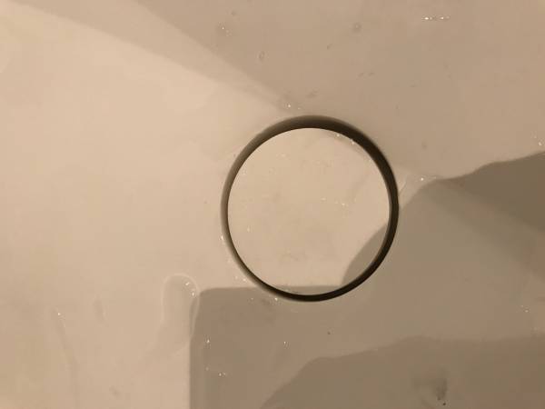

Beste,
ik heb een losstaand bad van solid surface. Deze sluit het water af via een drukknop maar helaas werkt die niet meer.
Voorheen was de witte afdeksel wat los gedraaid maar dit lijkt nu niet het probleem te zijn.
Kan iemand mij (monkeyproof) helpen met dit probleem?

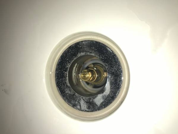

Vast bedankt voor de reacties, bijgevoegd enkele foto's.

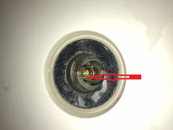

Je kunt dit deel losdraaien, en er uit halen.
Dan kun je bij de leverancier een nieuw deel bestellen.
De afdek dop, kun je daar dan weer op draaien.
Vaak is dat onderdeel zelf niet te repareren, het werkt met een veer die vaak gebroken is.
