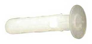

Belangrijk is dat je de juiste pluggen gebruikt! Zoek eens naar pluggen en verschillende toepassingen op internet en je komt een hoop te weten.
Over het algemeen zal een holle-wandplug voldoen. Het gaat er om dat de uitzetting plaats vindt in het midden van de wand waar deze het sterkst is.
EdP
Die snap ik niet helemaal, H@ns. Voor zover ik het begrijp is het een gipsblokken wand, maar is dat hol? Nee toch? :? Een hollewandplug kan ik begrijpen als het een gipsplaat wand was, maar anders vat ik 'm niet.
H@ns
Nee ik ga uit van Gibo, gips blokken met een soort mes en groef, kei massief dus!
Waar het om gaat is dat het gat aan de oppervlakte snel uitbrokkelt waardoor de draagkracht van de plug-schroef ophanging minder wordt.
Holle wand pluggen spreiden meer achterin dus daar waar dit materiaal het sterkst is.
Maargoed dit was slechts een tip, er zijn dus speciale pluggen voor, ik meen dat het een soort rubber keilbouten achtig iets dingen zijn.
Beetje Googelen en je bent er zo..
H@ns
Deze pluggen moet je hebben.
