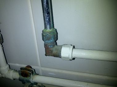

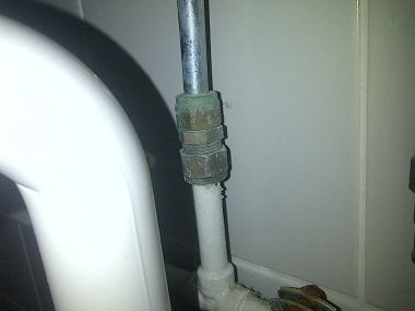

Bedankt nog, echter ik denk dat het wel gaat lukken, er is 10cm ruimte achter de laden.
ga er zaterdag mee verder maar heb ander vraagje.

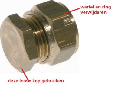

Ik ga uiteraard eerste de oude wasbak demonteren, kan ik daarvoor
gewoon de kraan afkoppelen en de leidingen afblinden met knelkoppeling?
zie foto's.
Ik hoor graag.

De wartel los draaien aan de 12mm waterleiding kant daar kan gewoon een losse dop op en weer vast gezet worden.
Zo te zien, krijg je met de waterleidingen ook een probleem.
Want die lopen over de muur zo te zien.
Als die buiten het meubel komen, zul je ook aan de zijkant van het meubel even de zaag erin moeten zetten.
