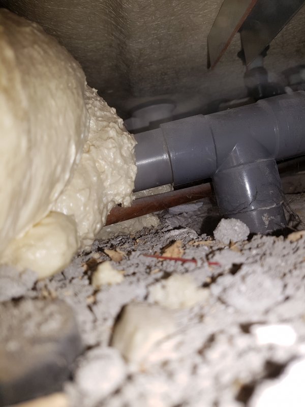

Ik heb altijd last van een verstopte badkuip.Ik heb een loodgieter laten komen om het op te lossen helaas zonder resultaat.Hij kan niet met zijn veer komen in de standleiding die de grond ingaat er zit een t stuk aan de standleiding.Heb tevens ook een foto hiervan gemaakt met moeite omdat er een klein opening zit aan de zijkant voor de motor.Je kan niet bij de standleiding komen handmatig.

Wat zit er nog meer aangesloten op dat haakse t stuk?

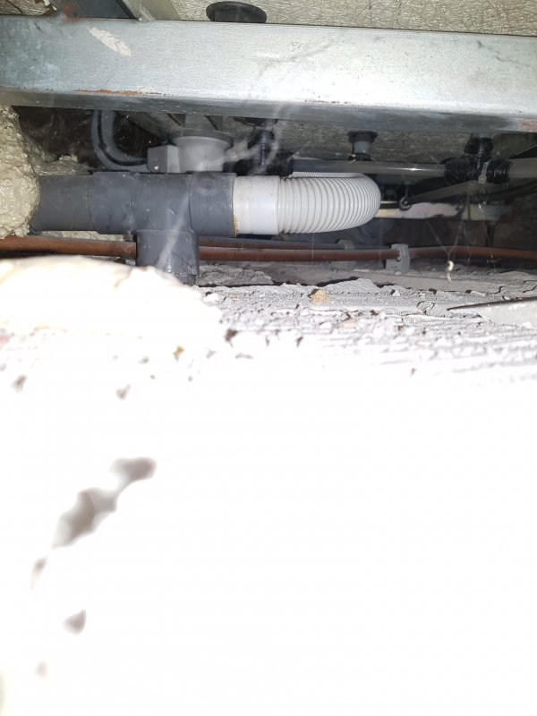

Zoals dit is gemaakt gaat natuurlijk nooit fatsoenlijk werken , dit heeft waarschijnlijk niet zozeer met een verstopping te maken maar eerder met de manier van aansluiten.
-haaks t stuk vervangen voor 45 graden T stuk. dan ben je van alle problemen af.
- ook zie ik een flexibele buis, ook af te raden ( nou valt het bij deze nog mee.
-flexibele buis is in het t stuk gelijmd, naar mijn weten is dit PE en kun je dit niet lijmen. dit zal dus niet water dicht zijn. ( is ook te zien aan de bruine rand)

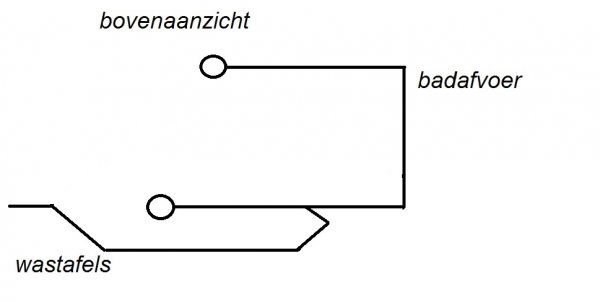

Op dat ene kant van de t stuk zit de afvoer van de twee wasbakken.deze twee loopt naar één pvc pijp zoals je ziet op de foto links.
Heb ik wel genoeg ruimte om een t stuk van 45 graden te plaatsen met dat ene witte flexibele buis wat je op de foto ziet.Het enigste manier om bij te komen is een gat te maken dan moet er wel een aantal tegels eruit aan de onderkant omdat daar de meeste ruimte zit of de badkuip moet er helemaal uit en rondom de badkuip opnieuw gaan betegelen met nieuwe tegels.

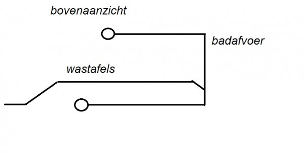

je zou ook de badafvoer wat ruimer gaan verleggen en daar een liggende 45 graden Y-stuk in plaatsen die daar vandaan naar de wastafel gaat.
en de badafvoer naar dat punt waar de 90 graden t-stuk zat en dan daar 2 bochten van 45 graden gaat gebruiken zodat alles goed weg kan stromen

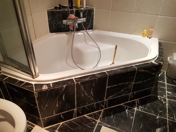

Ik neem aan dat ik dan de badkuip wel eraf moet halen toch.Het badkuip ziet er zo uit zie foto of wat kan ik het beste doen.Wat zijn betere mogelijkheden hiervoor.
