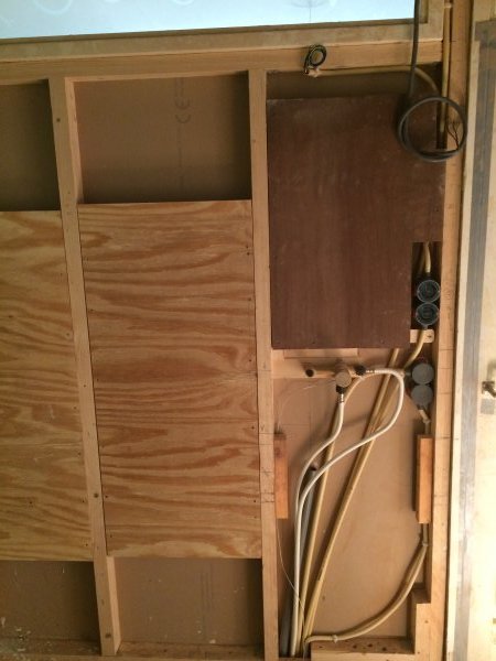

ik heb een vraag over het isoleren van een binnenwandje in de badkamer die ik aan het opbouwen ben.
ik heb wat spannende verhalen gelezen over het isoleren en weet er geen raad mee.
kan ik een binnenwand van de badkamer gewoon met steenwol isloleren en vervolgens badkamergipsplaten aanbrengen en afwerken. of moet ik hier extra rekening houden met condens
of dergelijke. dien ik een plastic scherm aanbrengen of ander isolatie materiaal te gebruiken?.
vriendelijke groet!
Isoleren heeft alleen zin als er een verschil in temperatuur aan de twee kanten is. Hoe groter het verschil in temperatuur hoe dikker de isolatie moet zijn, zou je kunnen redeneren.
