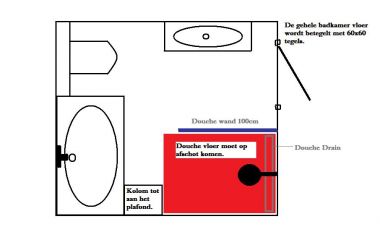

Over enkele maanden wordt onze nieuwbouwhuis opgeleverd, 1 van de klussen die we zelfs gaan doen is de badkamer. Het enige wat we nog niet echt weten is:
Hoe maken we de badkamervloer (douche gedeelte) op afschot.
We gaan de gehele vloer betegelen met 60x60 tegels, er komt een inloopdouche met douchewand. In de tekening kun je de situatie zien.
De badkamer wordt casco opgeleverd zonder afwerkvloer. Wie kan mij vertellen hoe ik die moet aanpakken?
Mvg Koendelmanie
Zorg in ieder geval, dat het gedeelte waar de glazen wand op komt te staan, waterpas ligt.
Het mooiste is, als dat een beetje uitkomt met de verdeling van de tegels, dat je met een hele tegel bij het douche gedeelte begint, daar waar de glazen wand op staat.
Het rode gedeelte op de tekening, kun je dan makkelijk afschot geven naar de goot toe.
Om dan niet tegen de zijkant van de tegels te kijken die niet op afschot liggen, kun je daar een tegelprofiel in zetten.
Zorg dat je ongeveer 1,5 cm afschot maakt van het vlakke gedeelte, naar de goot.
Leg de goot ook ongeveer 5 cm uit de muur, zodat je daar een strookje tegels kunt leggen, die vanaf de muur ook op afschot liggen naar de goot.

Bedankt voor jullie reacties, het maakt het al een stuk duidelijker, maar wat ik nog niet helemaal snap is, hoe creeer ik dan afschot in de vloer. Hoe krijg ik het voor elkaar dat de vloer vanaf mijn bad of vanaf begin douchewand afloopt naar de douchgoot? :?

bedoel je misschien een zand cement dekvloer.
ik heb zelf kant en klaar zand cement gebruikt.
als ik er op terug kijk had ik dit makkelijk zelf kunnen mengen maar ja het was mijn eerste keer dus ik durfde niet teveel risico te nemen.
meng het zand cement met de juiste hoeveelheid water en een beetje toeslag middel voor water dichtheid.
maak een bal van het mengsel ter grote van een tennisbal.
leg die op een plank.
valt de bal uit elkaar in stukken dan is i te droog.
zakt i in als slappe hap dan is i te nat.
met dit spulleke stort je de douche goot in en die rei je met een plank mooi schuin af.
(dit hebben we met zen 2e gedaan. 1 mengen andere storten. was wel spannend maar goed gelukt.)
verder zie ik wel wat dingen die je het moeilijk maken.
ik zou bad en wc omdraaien van wegen de afvoer van de wc.
(ik neem tenminste aan dat die kolom de riolerings-aansluiting is.)
anders moet je natuurlijk die hele wc riolering door de dekvloer leggen en dan komt i best een end omhoog.
wil je de douche drain zo dicht tegen de muur hebben?
en zo dicht tegen de zijkant?
dat maakt het niet makkelijker.
