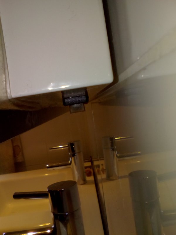

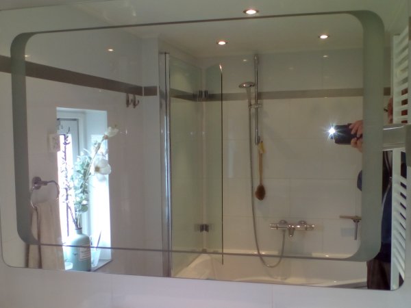

De lamp van mijn badkamerspiegel doet raar (gaat heel even aan en dan gelijk weer uit). Die wil ik repareren, maar de lamp zit in de spiegel, die vastzit aan een frame. Het lijkt erop dat de spiegel eraf moet, maar ik kan niet vinden hoe.
Iemand een idee?
Ik heb 2 foto's toegevoegd, van de spiegel zelf (voorkant) en van een stuk van het frame (voor zover ik erbij kon komen).
Alvast bedankt voor een antwoord.

Maar helaas, frame zit muurvast aan de muur. Aan de spiegel zit tegen het frame een rubberrand en met een plamuurmes kan je helemaal rond gaan tussen frame en spiegel, dus het lijkt erop dat de spiegel alleen in het midden vastzit.
Nog iemand een idee? Ik houd me aanbevolen.
