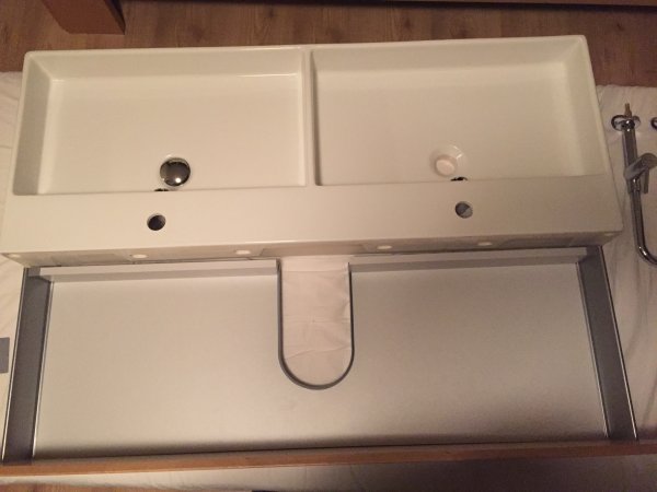

Misschien voor de doorgewinterde klusser geen enkel probleem maar ik snap hem niet helemaal.
Ik heb een showroom model badkamermeubel gekocht en wil deze tzt gaan installeren.
Nu zie ik dat er in de bovenste la maar één doorgang voor een afvoer terwijl er een dubbele wasbak op komt.
Hoe ga ik te werk.. plaats ik twee ruimte besparende sifons en behoud de enkele doorgang in de la..(volgens mij heb ik dan bijna geen ruimte meer in mijn la.
Of vermaak ik de bovenste la door een nieuwe plaat meubelhout waar ik twee doorgangen uithaal voor elke sifon een??

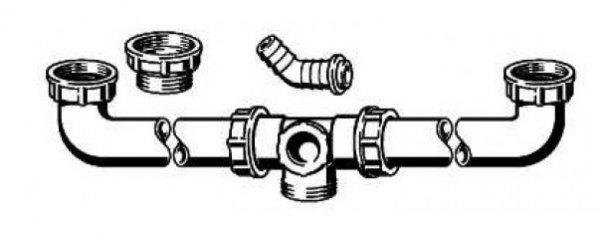

Je moet naar zo'n soort afvoerset op zoek:
Bij dit meubel hoort eigenlijk een wastafel met 1 afvoer in het midden.
Je kunt het proberen, met de afvoer zoals Frank aangeeft.
Hopelijk is de achterkant van de la laag genoeg, zodat de afvoer er overheen past
Je zult dan ook geen hoge dingen in de la kunnen leggen, ter plaatse van de afvoer.
