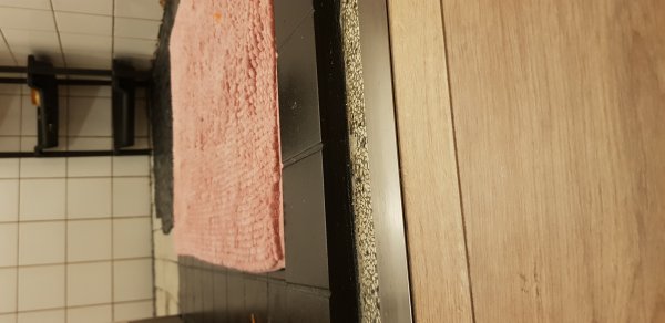

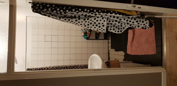

Ik woon in een appartement op drie hoog in een gebouw uit 1968. Het huis is in best goede staat, alleen zit er een vreselijk lelijke oude badkamer in. Tegels vol met boorgaten, waterleidingen op de muur etc. Nu ben ik van plan de badkamer te gaan verbouwen in januari, maar ik zit met een aantal vragen.

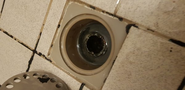

- Er ligt momenteel een tegelvloer op een granitovloer. Ik wil het tegelwerk eraf halen en nieuw tegelwerk aan laten brengen. Nu begreep ik dat het beter is om de granitovloer te laten liggen ivm waterdichtheid, maar ik wil mijn doucheputje vervangen voor een drain. Kan een sparing uit het granito slijpen voor de drain? En hoe maak ik dit naderhand weer waterdicht? Onder het granito ligt een betonvloer.

Dat met granito vloer daar moet je eerst weten als er geen loden leidingen in de vloer zitten en wat voor douche put er nu zit?
Plaats eens een foto.
Er zit gewoon een simpel afvoerputje in. Ik heb persoonlijk niet de indruk dat er nog loden leidingen lopen hier. Hierbij de foto's.
Bedankt voor foto,s
Het lijkt er op dat een douche put in douche put is gezet.
Het is zo moeilijk te bepalen.
Je moet uit zoeken hoe je leidingen lopen in de vloer of er onder.
In die tijd was er veel overgang van lood en pvc maar dat was een andere soort dan tegenwoordig.
Soms werd het op de ouderwetse gedaan met lood in de vloer, en soms alleen loden vloer putten, of leidingen van blauw plastic in kokers.
Met andere woorden je kunt wel gaan slijpen en breken maar dan je plan gaan aan passen na hoe de situatie in die vloer zit.
