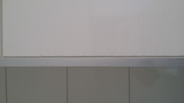

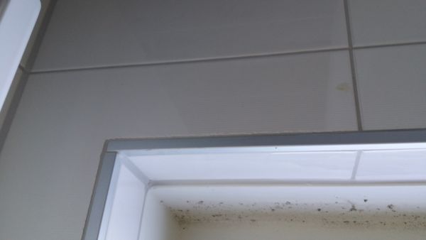

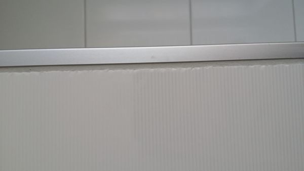

Hoi allen,
Onlangs is de badkamer geplaatst waarbij we een mooie witte (met lijnen erin) wandtegel hadden uitgezocht.
Nu blijkt, mede door een koof in het midden van de wand, dat nadat de tegels gesneden waren dat er een soort kartelrand aan de bovenkant van de meeste tegels te zien is.
De badkamer leverancier verzekerde me dat dit niet te vermijden is en dat je hier niet omheen kan. Reden zou zijn dat door dit soort tegel de glazuur laag altijd beschadigd en dit het gevolg is.
Mijn vraag is dus of dit inderdaad klopt en dat ik inderdaad maar naar zo'n (in mijn ogen) lelijke kartelrand aan moet kijken.
Graag hoor ik wat jullie er van denken.
p.s. de afbeeldingen zijn 90 graden naar rechts gedraait, was niet de bedoeling.
Wij mogen geen werk van anderen beoordelen.
Heb je nog tegels over? Ga ermee naar een verhuurbedrijf en test het zagen met een watergekoelde zaagmachine.
Het resultaat geeft het antwoord op je vraag.
Bedankt voor je antwoord en ik begrijp het.
De afbeeldingen waren ook meer om te bevestigen of dit inderdaad standaard is of niet, niet zozeer om het werk te beoordelen, al ligt dat wel erg dicht tegen elkaar aan.
Voor wat betreft het watergekoelde zagen is mij verteld dat de wandtegels daar niet geschikt voor zouden zijn ivm. water opname. Onzin?
Ik ga in ieder geval op zoek waar ik dit zou kunnen laten testen...
