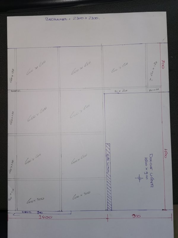

Mijn badkamer is 230X230. (ongeveer)
De wandtegels worden 30x60.
Deze wil ik vanuit het midden tegelen, 55.60.60.55
Vloertegels 60x60.
Hier kom ik even niet uit.
Zie de komende afbeelding.
Daarop heb ik de tegels ingetekend met een 20.60.60 verhouding. (110 moet 200 zijn)
Maar dan krijg je dus een snijstuk van 20 in de hoek.
Wordt dat mooi zo, of is het beter 40.60.40 te gaan leggen in de breedte?
Linksonder is de ingang deur.
Links boven komen het badmeubel en de radiator.
Rechts boven in de hoek komt de wasmachine, een te bouwen muurtje en dan een composiet douchevloer van 160X90.
Het stuk zichtbaar te tegelen is dus ongeveer 230x140.
Dat stukje in de wasmachine hoek maakt me niet zoveel uit, dat zie je toch niet meer dus dat "vergeten" we maar even.
Hoor graag wat jullie gedachten is.
Groetjes.
