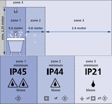

Ik wil een ong. 20cm verlaagd gipsplaat plafond met inbouwspotjes in een badkamer van 5x2 mtr. gaan maken.
Wat is hiervoor het best en veiligst te gebruiken laagvolt 12v of hoogvolt 220v?

Kan beide, die op 230 Volt trekken (veel) minder stroom; de draden zijn dan niet zo dik. Echter bij 230 Volt zit je met de zone-indeling van de badkamer, hangt van de hoogte van het nieuwe plafond af.

De hoogte van het nieuwe plafond is vanaf de vloer 2.70mtr.
Is dat belangrijk voor de zgn. zone indelingvan de verlichting ?

Dat je iedere lamp in het plafond mag toepassen. De veiligheid van een lamp wordt met IP-klasse aangegeven; IP2x (x = willekeurig) wil zeggen : aanraakveilig (moeten alle lampen in huis zijn) en niets over (spat)waterdichtheid. Maar dat laatste hoeft ook niet buiten de badkamerzones, i.e. > 2,25 meter.

Dus als het plafond hoger is dan 2.25mtr dan mag er willekeurig armatuur
gebruikt worden?
De armaturen (spotjes) moeten toch wel gerandaard zijn, of hoeft dat dan
ook niet?
Gr.
P911.
Nope boven de 2,25 hoeft ook geen randaarde te zijn, een armatuur mag klasse I zijn Klasse II is ook prima.
Klasse 0 liever niet(zijn ook niet meer te koop)
Alles boven de 2,25m is buiten handbereik opgesteld.

Klasse 0 = metalen delen aanraakbaar maar niet geaard
Klasse I = metalen delen aanraakbaar en geaard
Klasse II =dubbel geïsoleerd ,geen randaarde

Tja klasse II is het veiligste maar Klasse I met aangesloten randaarde op 2,25m is net zo veilig.
Klasse II armaturen zijn vaak ook niet mooi.
Badkamerverlichting is een aparte groep binnen de verlichting.
Mede omdat veiligheid hier een belangrijke rol speelt.
Een badkamer is verdeeld in 3 zones, bij elke zone hoort een bepaalde
veiligheids- en beschermklasse.
In het onderstaande schema ziet u hoe deze zones verdeeld zijn. U kunt
hier zien dat bijna elke plafondverlichting is toegestaan boven de 225cm.
Echte spatwaterdicht armaturen zijn alleen van belang in zone 1 en 2.

Een voorbeeld van de badkamer verlichting zones.

Waarmee weer eens het verkeerde plaatje van stal is gehaald. De ruimte boven 2,25 meter valt buiten de zone-indeling; is dus geen zone 3.

Het tekeningetje geeft in ieder geval een hoogte aan van het badkamer plafond en het lijkt me ook wel handig om het te kunnen zien in een schema.
