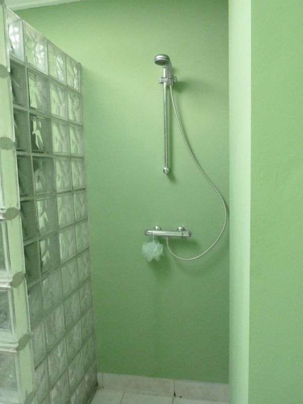

Ik ga mijn badkamer renoveren en wil de muren stucen ipv. tegels op de muur. De muren zijn nu betegeld met daaronder een stenen muur. Nu wordt er heel moeilijk gedaan over het stuccen van een badkamer ivm met water. Wat raad men mij aan? B12 zegt de een, nee cire zegt de ander. Kimband in de hoeken zegt de ander, ach gewoon stuccen en verven met waterbestendige verf zegt de ander. De prijzen zijn van 5200,- tot 2000,- hiervoor. Badkamer is heel klein slechts 170 x 180 x 280 cm.
Wie heeft een goed advies?

Vrienden van mij hebben het al jaren geleden laten uitvoeren. Deze aannemer zegt B12 te moeten gebruiken.
