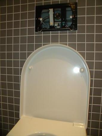

Onze badkamer stinkt! We hebben een toilet inbouw wat aan de onderkant open is dat wil zeggen ik zie de knik en het manchet als ik eronder hang (geen dagelijkse bezigheid hoor :mrgreen: ) daar stinkt het en het stinkt ook uit het doortrek systeem dat is zo'n metalen plaatje van daarachter komt ook stank echt riool lucht.
Nu heb ik het plaatje eraf gehaald en het toilet even niet gebruikt de stank is (zo goed als)verdwenen, ik trek vol uit door en het is er zo weer als ik niet vol uit doortrek is de stank er ook bijna niet. Hebben jullie enig idee hoe ik dit snel en doeltreffend kan oplossen. Ik hoop zo dat niet de hele badkamer gesloopt hoeft te worden.

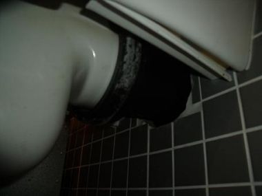

:? ik ben erg blond maar waar precies wil je een foto van hebben? Echt van de onderkant van de pot :mrgreen: en het "systeem" onder de wasbak? Zo ja dan moet ik die maar even gaan maken
Foto van aansluiting van de pot.

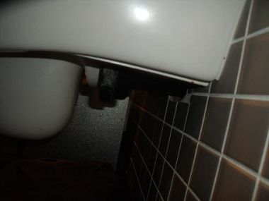

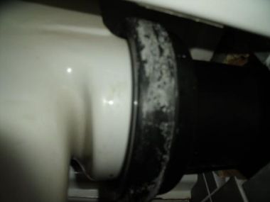

Wat jij zegt zou wel kunnen, hij trekt erg krachtig door, heb echt het idee dat als ik minder water heb met doortrekken dat het dan beter is. Heb net even onder de pot gehangen (voor de foto's) en ik voelde even aan de rand van de manchet dat was een beetje viezig, ik heb die rand een beetje dubbel geklapt en kwam erachter dat hij aan 1 kant waar ook wat water en drap uitkwam niet helemaal goed gelkikt zat om de buis heen, nu heb ik dat schoon gemaakt en weer goed gedaan, weet niet of die lucht daarvan kan komen? Er zit ook wat beweging in de buis die de muur in gaat, ik durf zelf niet teveel te doen zonder dat ik weet waar ik mee bezig ben dus vandaar deze oproep en vragen en ik vindt het erg fijn dat je de moeite neemt om mee te denken. Uiteraard schakel ik een vakman in mocht het nodig zijn maar ik wilde eerst zelfs een kijken met hulp van hier.
Hieronder wat foto's van de situatie onder de wc pot. Ik heb me trouwens wel altijd afgevraagd of het normaal is dat het open is waar de buis de muur in gaat?

Het lijkt er op dat de siffons worden leeg getrokken als je de wc door trekt.
Oorzaak is meestal dat het rioolsysteem niet goed is aangelegd waardoor er vacuüm onstaat op de andere siffons.
