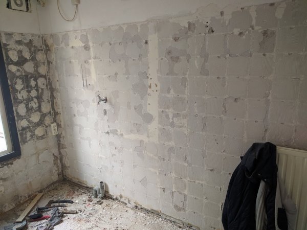

We zijn vol goede moed gestart met de renovatie van onze badkamer. Alle tegels zijn van de muren en de vloer gebikt.
We willen na de nodige aanpassingen aan leidingwerkt etc. de muren en vloer weer betegelen met tegels van 60 bij 30 cm.
Nu zijn we op een tweetal binnenmuren gestuit waar ik het materiaal niet van kan thuis brengen en waardoor ik ook twijfel aan hoe we verder moeten om deze tegelklaar te maken.

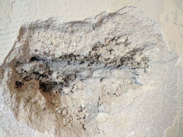

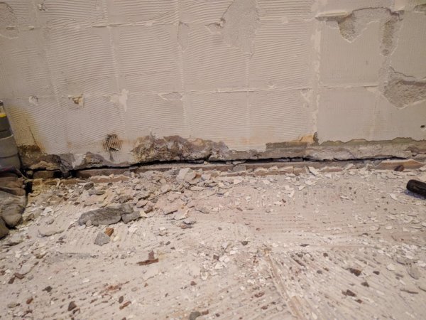

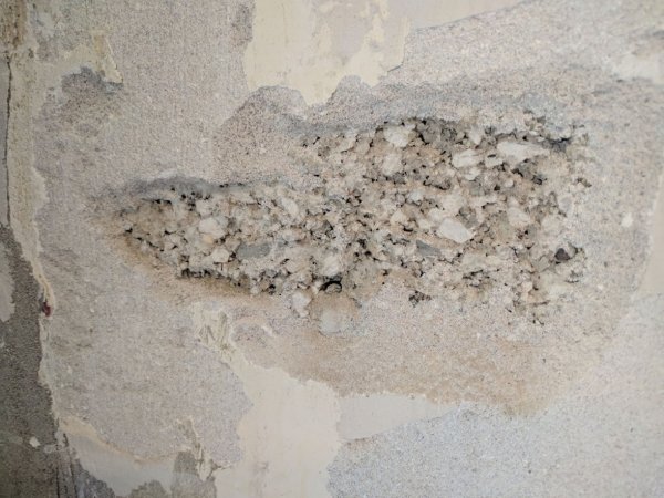

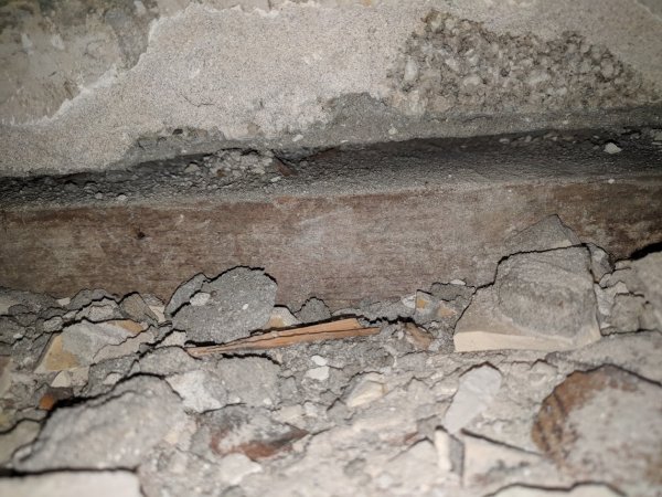

De muren hebben een grijze stuclaag van bijna een cm dik die best poederig is. Daarom wilde ik die er af bikken om vervolgens een stevigere stuclaag aan te brengen die de tegels kan houden. Maar onder de stuclaag blijken geen bakstenen te zitten maar een soort mortelachtige structuur. Als ik er in boor ga ik er snel doorheen: de muren zijn dus best bros. De muren lijken volledig van dit materiaal gemaakt en zijn zo'n 7 cm dik. De muren lijken verder nog te 'zweven' boven houten latten aan de onderkant.

1. wat voor materiaal zijn deze muren van gemaakt?
2. wat raden jullie aan als ik deze muren zou willen betegelen met 60x30 tegels en er een badkamer meubel aan zou willen hangen?
