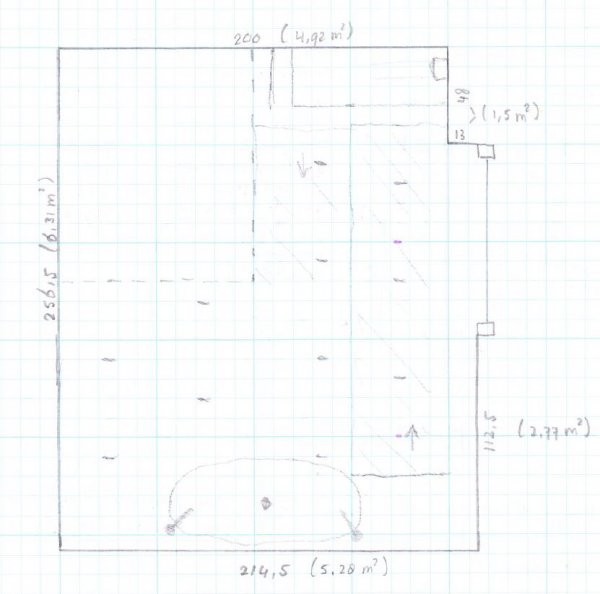

Dit is de badkamer die aangepakt gaat worden. Vanaf de plattegrond gezien is de bovenste muur 7 cm gipsblokken, linker muur is de buitenmuur van klakzandstaan met een raam dat open kan, onderste muur is een betonnen muur en rechter muur is eveneens 7 cm gipsblokken met een metalen deurpost.
Alles gaat er uit en alles wordt opnieuw gebouwd. Inclusief de deurpost en de deur. De vloer wordt voorzien van elektrische verwarming (we hebben zonnepanelen :D ). Het plafond wordt verlaagd.
Nu wil ik een muur (de onderste op de plattegrond) gaan stucen en de rest wordt betegeld. Links boven komt een inloopdouche, rechts boven het toilet. Onderste muur komt het wastafelblad over de hele breedte met daarop de wasbak. Die muur is het eerste waarmee ik aan de slag ga en die ziet er nu ongeveer zo uit:

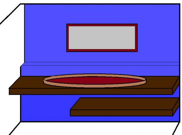

Oke, ik heb weer veel zitten lezen en nadenken. Ik vermoed dat het beter is om het muurtje alsnog van cellenbetonblokken te maken. Ik twijfel nu alleen of ik de muur 1,30 meter hoog moet maken of tot aan het plafond, waardoor hij enigzins opgesloten wordt. Boven houd ik een cm over en vul deze dan met bouwschuim. Dit in combinatie met muurankers aan de zijkant en een paar aan de achterzijde, zou denk ik de stevigheid ten goede komen. Ik lees allemaal vreselijke verhalen over het omvallen van een muur.

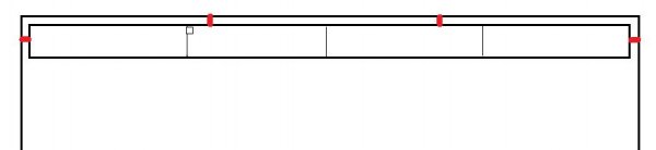

Stel ik maak de muur toch 1,30 hoog. Er komt op ongeveer 90 cm hoogte een zeer zwar wastafelblad met natuurstenen wasbak op. Daaronder komt nog een wastafelblad, alleen dan minder breed. Zou dit kunnen als ik elke laag cellenbeton met vier ankers vast maak. Twee aan de zijkant en twee aan de achterzijde?
Zoiets als dit:

Let vooral niet op de kleuren, maar zoiets moet het ene muurtje worden in mijn hoofd. Indien ik het muurtje 1,30 meter hoog maak.
Die bruine planken zijn 10 cm dik en erg zwaar. Die ovale kom moet de natuurstenen wastafel voorstellen. Links en rechts daarvan komen dan kranen uit de muur die boven de wastafel uitkomen.

Als het geen vrijstaande muur is, is het niet nodig voor de stevigheid, om deze tot het plafond door te trekken. Goed bevestigen aan de achterliggende muur.
Lklussen,
Ja, ik denk dat ik zoiets ook ga doen. Ik weet nog niet wat voor bevestiging er aan het wastafelblad zit, maar zal het bevestigingsmateriaal hierop aan passen.
Thanks!
IJkenhout,
Bedankt voor het antwoord. Ik denk inderdaad dat ik het doe zoals op de tekening. Elke laag op vier punten verankeren op de bestaande muren. Als daarbij het draadeind waarmee het wastafelblad wordt bevestigd ook nog eens lang genoeg is om deels in betonnen muur te komen, dan zit ik wel goed denk ik.

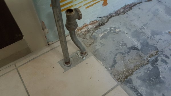

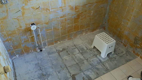

Ik heb nog een andere uitdaging waarover ik graag advies ontvang. Onze radiator is weg gehaald en komt ook niet meer terug. De leidingen komen echter uit de grond en die wil ik weg halen of afdoppen. Het liefst dop ik hem ergens bij een verdeler af, maar deze bevind zich op een plek waar ik niet bij kan. Ik vraag me ook af of het echt een verdeler is of dat de leiding in de holle ruimtes van de betonnen vloeren gewoon is vertakt en zo naar elke kamer gaat. We hebben stadsverwarming en in mijn meterkast is ook slechts 1 aanvoerleiding en 1 retourleiding voor alle kachels in huis. In de badkamer ziet het er zo uit:
Alle ideeën zijn welkom

Als het een stads verwarming is dan zult je wel bij de verdeler moeten zijn, maar dan is de vraag ken je die afkoppelen zo.
Beter informeren bij die personen die de stadsverwarming in onderhoud hebben.
Ah dank je wel voor het antwoord. Het is een koopwoning dus niemand heeft hem in onderhoud. Het is aangelegd en voila. Veel plezier ermee :)
Ik heb het hele huis bekeken, maar nergens een verdeler. Ik heb echt geen idee hoe het systeem in elkaar zit, maar denk een aanvoer en een afvoerleiding met aftakkingen. Uitdaging nu is om de buizen in de badkamer weg te werken.
Ik kan ze afdoppen, maar dan steken er twee buizen uit de vloer. Afdoppen en afsmeren lijkt me niet het beste plan. Een optie is aansluiten op een designradiator, maar dat wilden wij eigenlijk niet omdat er elektrische vloerverwarming gaat komen.
Iemand nog een idee?

De cv-leidingen kan je afdoppen net onder de vloertegels. Is niet de beste oplossing, maar acceptabel.
Kijk als je leiding door zaagt dan loopt gehele systeem leeg van stads verwarming.
maar je zei zelf er zit een verdeler maar je kan er niet bij.
maak eens een foto van je meter kast?
en waarom kan je niet bij je verdeler?
