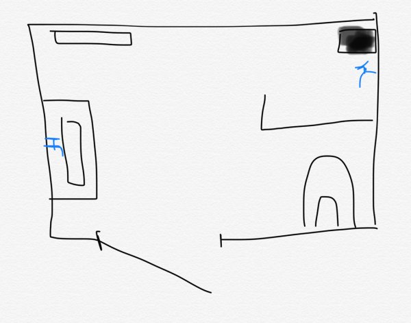

Huidige situatie:
Toelichting: rechtsonder toilet, rechtsboven inloopdouche glazenwand met aan de rechterkant de thermostaatkraan en rechtsboven (zwart) doucheputje. Links badkamermeubel met kraan en afvoer uiteraard. Links boven radiator.

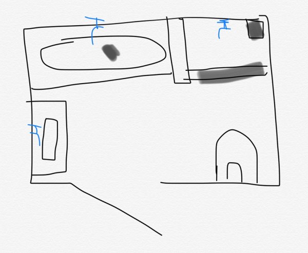

Nieuwe situatie:
Zoals te zien is komt het bad linksboven en een muurtje tussen de douche en het bad. Daarvoor moet ik dus een afvoer aanleggen. Ook koud en warm water leiding. Daarnaast wil ik een goot maken voor de douche om wat beter te laten weglopen en niet water de badkamer in te lopen. Het badkamermeubel kan iets worden verplaatst zodat het bad er ruim tussen past en de kraan nog steeds aangesloten kan worden, al dan niet met een iets langere slang. Radiator niet ingetekend omdat het dan wel erg rommelig zou worden, deze wil ik omhoog plaatsen en leidingen verlengen door de muur boven het bad.
Hoe ik dit wil gaan aanpakken:

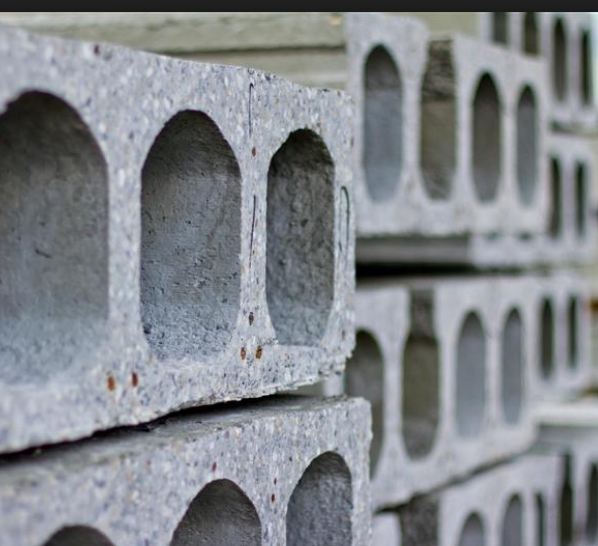

Allereerst de huidige douche er uithalen en rechtsboven tegels op de vloer en de muur weghalen. Daarna de leidingen vrij maken van de douche en verleggen naar de noordelijke muur. Hier voorzie ik eigenlijk geen problemen. Daarna wordt het (mijn inziens) wat lastiger, gezien de afvoer van het bad 75mm zou moeten worden (gelezen online). Ik maak mij namelijk wat zorgen over de vloer, dat ik daar niet zomaar in ga komen/kan gaan breken. Het is zo’n tunnelvloer van beton, waarschijnlijk fabriek af met aarding er in, denk ik.
Mocht dat toch lukken, frees ik daarna schachten voor warm en koud water voor het bad langs de noordelijke muur, vervolgens in de muur omhoog. Daarna ruimte maken voor de goot voor de douche en aansluiten op bestaande afvoer.
Testen of er geen lekken zijn en dan de gaten vullen met beton en muren dichten. Vervolgens tegelen en het muurtje maken van cellenbeton. Deze ook weer tegelen en de rest afkitten. Het lastigste lijkt me er dan wel op te zitten. Vervolgens bad plaatsen door deze ook op cellenbeton te zetten (met serviceluikje), aansluiten, tegelen en afkitten.
