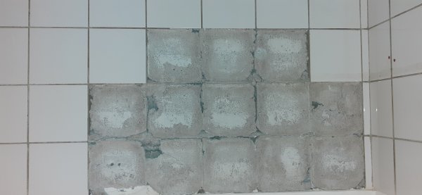

Wij hebben de tegels van de douche verwijderd. Op de foto zie je het begin. De rest is inmiddels ook weg.
Ik zou graag willen weten of:
1. we al die grijze vierkantjes weg moeten halen zodat we de poreuze stenen vrij liggen of dat we de randjes en gaten moeten vullen.
2. Bij alleen randjes vullen, vullen met roodband of cement of iets anders?
3. Bij alle vierkantjes verwijderen, kan ik dan de muur voorstrijken en gelijk de tegels erop lijmen?
alvast bedankt
De randjes weg halen en dan gewoon tegelen, er hoeft niets opgevuld te worden.
Bedankt voor je reactie, maar wat bedoel je met randjes verwijderen? waar de voegen zaten zitten nu gaten/gleuven, die noemde ik in mijn bericht randjes
Als je de tegels weg hebt gehaald die in de specie gezet zijn, dan kun je het beste even de muur en de gaten uitvlakken met een cement gebonden uitvlak middel .
Verschillende merken hebben zo een product in hun assortiment zitten.
Het hoeft er niet dik op te zitten, als de gaten maar gevuld zijn.
Dat kun je eventueel ook met poeder tegel lijm doen.
Ik weet niet welke gaten jullie zien zitten, stelt m.i. niets voor.
Met een dotje tegellijm is dit vlak te maken.
Met de gaten bedoel ik, de ruimtes die niet met specie gevuld zijn tussen de moppen specie.
Bedankt voor de adviezen
Ik moet dus de 'gaten' ofwel vullen tijdens het lijmen ofwel even van tevoren vlak maken. Maar in ieder geval mag de specie blijven zitten.
