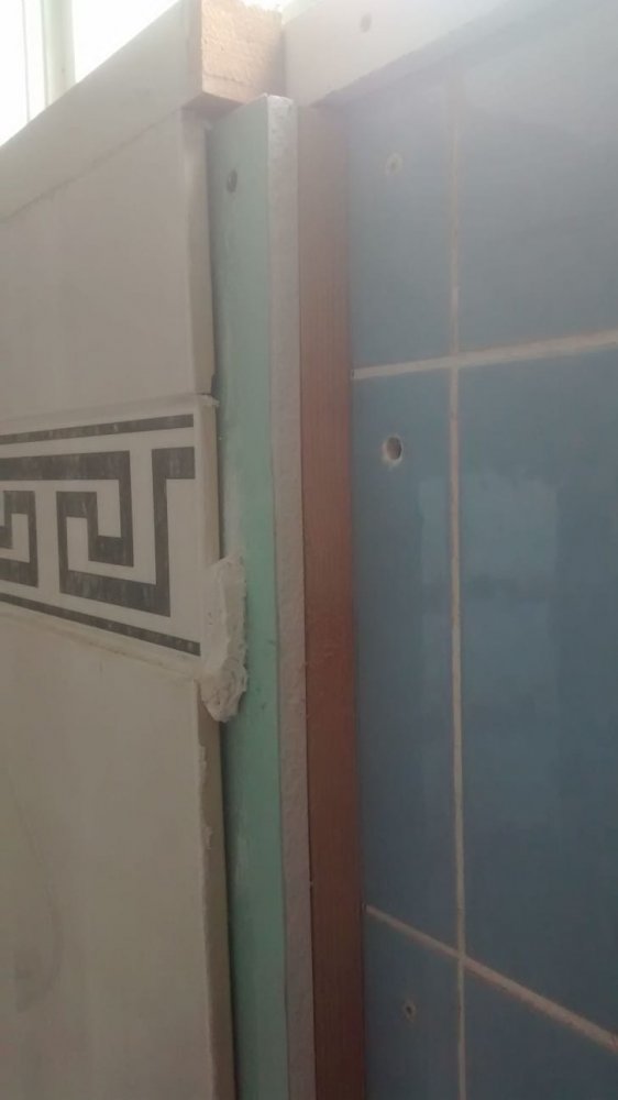

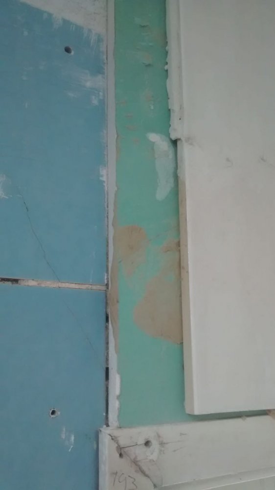

Buitenmuren zijn op het noorden en oosten. De badkamer was tijdens de vorstperiodes deze winter ijskoud. Het vroor net niet, maar comfortabel is anders. De buitenmuren zijn nu opgebouwd uit een anderhalfsteens muur, dan een laag tegels (blauw), op de noordmuur een isolatielaagje van 2 cm piepschuim, vervolgens groene gipsplaten, en daarop spuuglelijk tegelwerk. Ik wil alles verwijderen tot op het blauwe tegelwerk.

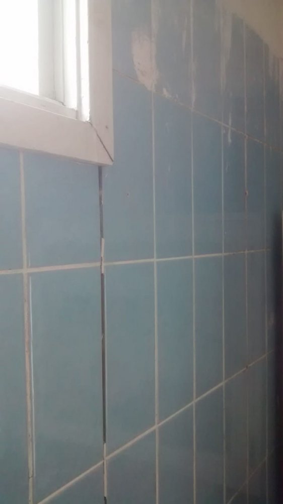

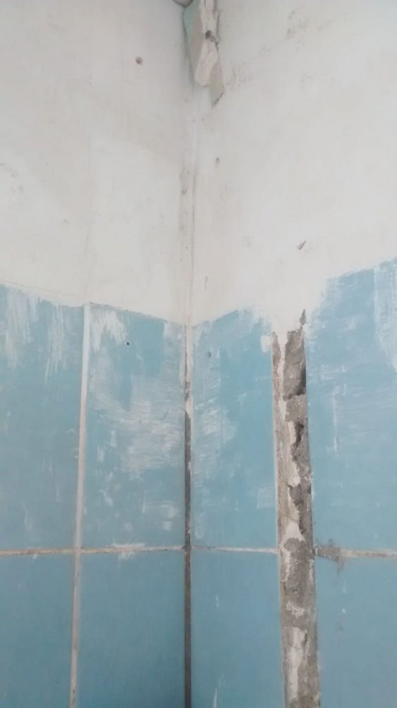

Tegelmuur die wat mij betreft blijft. Zit direct op de klamp. Is ook nog over de onderkant van het raam heengezet. Geen idee wat daaronder zit.
Tegels lopen niet helemaal door naar boven...
Muur oost
Muur noord
