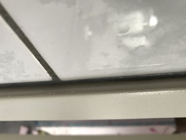

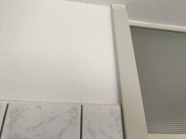

Onze badkamer is half betegeld, en wij willen hem gaan verbouwen, nu zij iemand tegen ons dat als we de bovenste helft sturen net zo dik als de tegel je daarna erover heen kan tegelen. Scheelt een hoop sloopwerk lijkt me. Alleen als we erover heen gaan tegelen steekt de tegel denk ik uit langs het deurkozijn. Mijn vraag is nu zijn daar afwerkstrips voor, of is het handiger om toch maar alle tegels eraf te halen Mvg Jeroen
Een andere optie van stuken, is om boven de tegels op te vullen met bv wedi plaat.
Die heb je in 5 en meer mm diktes.
Die lijm je dan boven de tegels tegen de muur aan.
Er zijn rechte hoek tegel profielen, die je langs het kozijn kunt zetten, die zijn in verschillende diktes verkrijgbaar.
Maar als de oude tegels gelijmd zitten, heb je ze vaak snel verwijderd van de muur.
Ik heb in het verleden spotgoedkope tegels gekocht en deze boven de bestaande geplakt, toen goed ontvet en coating voor tegel over tegel aangebracht.
Hierna nieuwe tegels eroverheen geplakt.
