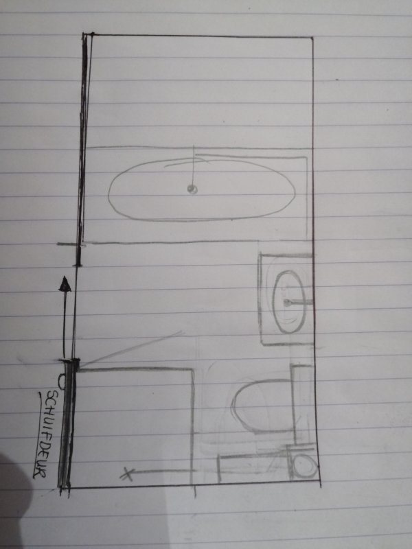

Dag allemaal,
In ons nieuwbouwhuis maak ik op zolder een badkamer.
Hiervoor zit ik met 2 vragen: Zie tekening voor details:
Vraag 1: Hoe afvoer toilet
1.) Mijn toilet zit op ongeveer 3m afstand van de 110m afvoer uit de spouwmuur op de grond (zie tekening). De afvoer heeft spouwventilatie.
Ik kan 2 routes nemen: a) direct over de grond, maar ik krijg dan een CD-vloer van 110 + vloerverwamring = 135mm.
b) ik leg hem om het bad heen in het schuine deel van het dak, maar dan moet ik +/- 6,5m leiding leggen met totaal 180 graden hoeken (4x45 graden).
Vraag 2: Hoe afvoer van douche, bad en wastafel op hoofdafvoer aansluiten?
Kan ik de afvoer van het toilet en het bad direct aansluiten op 110mm afvoer van het toilet dmv een T-stuk? En kan ik daarmee ook de afvoer van de douchegoot verbinden met het T-stuk?
Ik zie jullie reacties graag tegemoet.
Korte toelichting:
linker deel is schuine bergruimte onder dak waarin ik kan kruipen en onderhoud kan plegen.
Misschien is het raadzaam hier enkele manchetverbindingen te gebruiken zodat e.e.a. opengemaakt kan worden tbv onderhoud?
Niets is onmogelijk, maar ideaal is het niet.
Waar zit de deur in deze badkamer? Wellicht is het mogelijk de indeling te spiegelen?
Bedankt voor de reactie. De (schuif)deur komt in de onderste muur rechts. Dit wordt een ensuite-badkamer. De badkamer is 4x2m, Bij de rechterkant van het bad heeft het plafond een hoogte van +/- 180cm.
Plek van het bad is vast ivm slim gebruik schuine ruimte
Plek van toilet is gekozen ivm niet tegen aan kijken vanuit slaapkamer bij open deur en binnenkomst.
Dan zou ik toch overwegen om toilet en badmeubel te wisselen.
Vergeet ook de ontspanningsleiding niet, die kan ik dit geval mooi achter het bad aangesloten worden, door het dak heen.
Ik ga dat even bekijken. Dat is inderdaad het meest handig, maar onwenselijk, ivm zien toilet vanuit slaapkamer/bed.
Is de ontspanningsleiding nodig als er direct boven de 110mm afvoer in de muur al gelucht wordt in de spouw?
Gelucht in de spouw? Weet je dat wel zeker? Dat kan een lekkere stinkboel worden dan...
Sowieso is ontspanning altijd goed. Als je het toilet plaatst zoals op tekening, zelfs onmisbaar.
We hebben een nieuw ontwerp, waarbij het toilet verplaatst is. Helaas valt het meer in het zicht bij een open deur, maar we zitten niet te wachten op onvoldoende flushpower door de wc-leiding.
Of denken jullie dat we voldoende spoeling door de toiletbuis hebben als we de toilet op de oude plek laten?
Toilet kwartslag draaien, en een wandje ervoor om inkijk vanuit de slaapkamer tegen te gaan.
Nu het toilet rechts zit is dit niet vanuit bed of de slaapkamer te zien bij open deur hebben we gemeten.
De kwartslag draai zou ideaal zijn ivm voetruimte, maar dit maakt de afvoer lastig. In de hoek zit een koof ivm een rookkanaal. Ook hebben we een glazen wand op die plek.
Qua leidingloop is dat een stuk beter en eenvoudiger te realisteren.
Enig nadeel van de douchecabine direct voor de deur, is dat het dan voor de deur vaak nat is als iemand uit de douche komt. De volgende die even tanden gaat poetsen krijgt natte sokken.
Dat gezegd hebbende, een andere optie is er ook niet volgens mij.

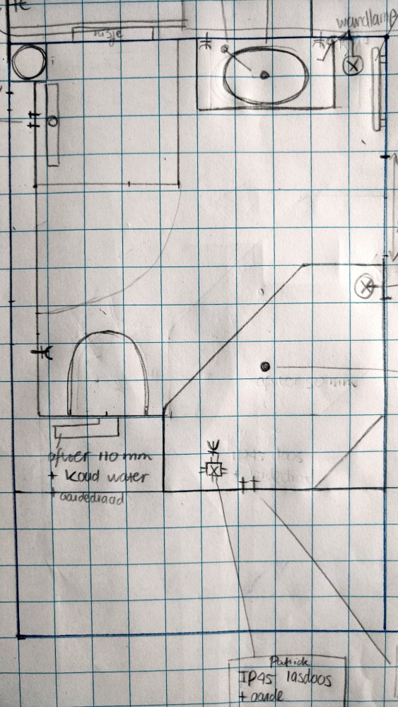

Na wat brainstormen hebben we e.e.a. beter uitgewerkt. De andere indeling werd erg krap bij het bad. We hebben nu een hoekbad genomen, 50cm extra breedte aan de kamer toegevoegd, zodat bad en toilet naast elkaar kunnen. Afvoer toilet gaat langs de muur in een voorzetwandje.Wat denken jullie hier van? (zie foto)
Nu ben ik bezig met voorbereiden leidingwerk. Hoe zouden jullie de afvoer van bad/douche/badmeubel plaatsen?
Optie 1: bad/douche/badmeubel door midden kamer uit laten komen bij de afvoer in de muur
optie 2: bad aansluiten op afvoer toilet en afvoer douche/badmeubel op elkaar naar afvoer in muur.
