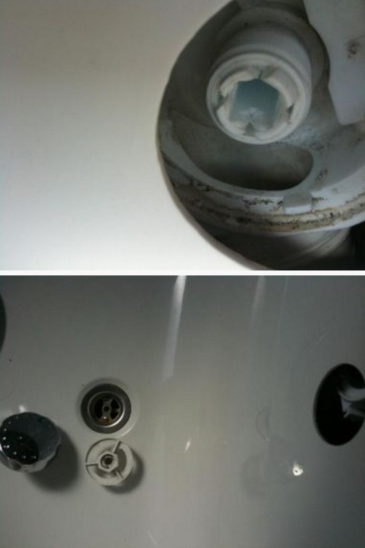

Het mechanisme van onze badafvoer is defect. Hierdoor moet de complete badafvoer vervangen worden.
Kan dit zonder het bad te demonteren?
Draaiknop is aan binnenkant afgebroken. Het gedeelte van de overloop waar de knop op komt te zitten ging veel te zwaar en is ook afgebroken, vandaar dat de combinatie compleet vervangen dient te worden.
Zo te zien, zit de kant waar de draaiknop zit tegen de muur.

De draaiknop is toch gewoon los te koop en te vervangen? Het deel dat in de knop hoort te zitten maar afgebroken is even verwijderen uit het mechanisme en de nieuwe knop klik je er zo in.
Is een topic over op dit forum.
De knop is binnenin afgebroken, maar het platte gedeelte voor het draaimechanisme is ook afgebroken.
Toen eerder alleen de knop defect was heb ik hierna gezocht, maar niet gevonden. De knop toen aan binnenkant met de afgebroken stukjes volgelijmd met lijmpistool.
Heeft hele tijd gewerkt maar het draaimechanisme ging te stroef met de gevolgen van dien.
Had gehoopt dat je de oude overloopgedeelte aan touwtje kan bevestigen, demonteren en nieuwe overloop aan touwtje bevestigen en door het gat in de bad omhoog trekken en proberen te monteren. Maar dat zal dan niet lukken??
Andere oplossing is natuurlijk kijken of er een ouderwetse zwarte stop te krijgen is.

Wat bedoel je hier precies mee? De knop heeft in het midden een uitsteeksel dat vast zit in het midden van de overloop. Dat uitsteeksel is afgebroken van de knop zelf.
Wat bedoel je dan met "het platte gedeelte voor het draaimechanisme" en wat is hier kapot aan?
De draaiknop heeft aan de binnenkant een rechthoekige sleuf en het platte gedeelte is het gedeelte waar de sleuf op moet passen. Dat platte gedeelte is ook afgebroken. Dus kan je niet meer de stop omhoog laten gang of laten zakken.
Kwam deze wel tegen op het forum vroeg om het zelfde maar je kunt zien die persoon had hem ook los gedraaid maar hij zakte niet.
Dus zoals er naar uit ziet zul je gehele bad er uit moeten halen en nieuwe badoverloop nemen en aan de voorkant plaatsen zodat je er ooit als het nodig is gemakkelijk bij kunt komen.

Aan het bad te zien, is het een ligbad met douche gedeelte.
De draaiknop hoort inderdaad aan de voorkant te zitten, zodat zoals nu het geval is, niet het gehele bad er uit moet, als er iets kapot is.
Maar dit bad kun je niet omdraaien, want dan zit het douche gedeelte aan de verkeerde kant.
Je hebt bij deze baden linkse en rechtse uitvoeringen.
Dus dit is eigenlijk het verkeerde bad voor deze situatie.
Je kunt de overloop misschien wel losdraaien, maar dan is het bijna onmogelijk, om een nieuwe te plaatsen, zodat alles goed waterdicht is met het rubber aan de achterkant.
Maar dan zul je sowieso een gedeelte van de voorwand moeten slopen, om er bij te kunnen, en ook de afvoer moeten vervangen.
Zou er niet gewoon een ouderwetse stopplug in passen?
Is iets minder comfortabel,maar als het kan dan spaar je wel een helebeol werk uit.
Vraag is welke afmeting je dan zou meoten hebben en of daarvoor een plug te koop is.
Meet de diameter (van het 'gat') eens op, misschien heeft iemand een idee? :wink:
Een gewone ouderwetse stop past er wel in.
Die heb je in verschillende maten.
Het zit alleen wat ongemakkelijk, als je daar met je blote gat boven op zit. :mrgreen:
Maar in dit geval, zou ik daar voor gaan.
Want het bad verwijderen is een hele sloop actie, en vaak moet er ook een rij tegels uit boven het bad.
En als het bad goed geïnstalleerd is, dan is het nog maar de vraag of je het er heel uit krijgt vanwege de kit.
