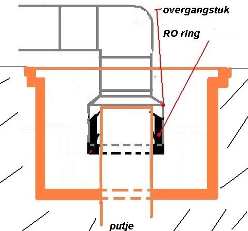

Ik wil een bad gaan plaatsen en de afvoer in de doucheput maken ivm huurwoning .
Nu zit er zoals op de foto een afvoergat met binnenmaat van 47 mm
en buitenmaat van 50 .
Ik zelf dacht een 90 graden mof/spie van 40 erin te lijmen of kitten ?
Hoe kan ik dit het beste doen en met wat voor kit of lijm of bestaat
er een rubber manchet die ik erin kan schuiven
De afvoer van het bad met gewone pvc pijp of voldoet eventueel
flexibel ook hieraan .
Bedankt voor reacties
Groet Henk

Alds de buitenmaat exact 50m is zou ik een hulpstuk met manchet gebruiken deze schuif je dan zo over de afvoer heen en kan nadien er ook zo weer afgehaald worden, voorde rest afvoer aansluiten met harde pvc buis en geen flex ivm vefstoppingen
Ga niet lijmen op de sifon, als u verhuist moet u het weer in de originele staat achterlaten, dat kan een probleem worden.
Een oplossing is een sok van 50 mm middendoor zagen en 1 helft over het pijpje in de sifon schuiven, de mof voorkomt dat het pijpje gaat breken want in de sifon kunt u een verlooprubber van 50 x 40 mm aanbrengen, absoluut niet lijmen.
In het rubber past het spie-eind van een bocht van 40 mm
Even wat vaseline op de bocht strijken dan kunt u de bocht er zo indrukken en later ook zo weer uithalen.
De rest van de pijpen kunt u gewoon lijmen.

De manchet rubber 50/40 heb ik gehaald maar de binnenmaat doucheputje is 47 dus ik krijg hem er met een 40 erbij niet in .
Een ander oplossing ? of toch maar een mof erin kitten ?

Hoe bedoel je dat 50 is buiten en 40 binnen is die rubber verloop
Henk253
Waarom ga je er niet om heen dan er zijn ook grotere r.o verloop
Henk2105
Buitenmaat van afvoer in de put is 50 ,daar zit ook nog een felsrand omheen .
De binnenmaat is 47
het rubber 50/40 is zoals op foto maar past dus niet in de afvoer .
Henk253
Dyka pvc verloop 50 x 50mm voor RO ring 60
en daar in een rubberverloop
Dyka ro ring 60 x 50-54mm rubber
dit idee word het dan

ik hoef niks te lijmen of te kitten toch verder bij het putje ?
Ik zag net dat de maat van de afvoerpijp die aan het bad zit 40 is
maar dat komt wel goed
Henk253
Je kunt ook proberen 2 dikke rubber ringen om de buis de buiten zijde rubber in smeren met vaseline en dan al draaiend in het pijpje doen zodat de rubbers de afsluiting is.
dan heb je ook geen probleem met die rand.
de rubbers hoef je niet te lijmen maar de rest van het pvc wel.
Mocht het dan nog niet lukken kan je met dremel dat randje er af halen zodat de buiten rubbers er om heen passen.
