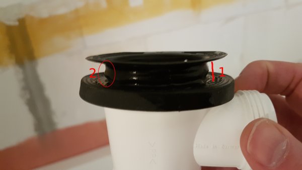

Beste mede-klussers,
Ik probeer reeds 3 weken (met tussenpozen ;o) ) m'n badafvoer lekvrij te krijgen. Het meest frustrerende is dat ik reeds de hele badkamer opnieuw heb gebouwd (nieuwe muren, leiding werk, alles), zelfs van een simpel metalen bakje een fontijntje in het toilet gemaakt. Maar om de een of andere reden wil dit niet lukken.
Goed, nu nuttige info. Bad gekocht, bijbehorende (universele) afvoer erbij en gaan. Bad geplaatst en afvoer eronder. De afvoer was zo:
Die 'vouw' je door het gat in t bad, 'rooster' aan de bovenkant erin schroeven en klaar. Dit alles gedaan, vervolgens lekte hij al terwijl de stop erin zat. Harder/zachter aandraaien gaf geen ander resultaat. Contact gehad met de leverancier, nieuwe afvoer gekregen, deze geplaatst en exact hetzelfde probleem.
Dikte van het bad opgemeten, dus het stuk waar de afvoer komt, en dat is ongeveer 5mm, echter de kraag (nr 1 in de afbeelding) is 10mm. Dus wat mij betreft was dat het probleem. Uiteindelijk de kraag (nr2 in de afbeelding) er tussenuit gesneden. Immers bij een wastafel zijn het ook twee losse ringen en die lekt niet. Alles weer geplaatst, lekte nog steeds. Wat mij toen ook opviel was dat de dunne bovenste ring, de ribbels aan de bovenkant heeft. Maw: als je hem zo plaatst, zit de gladde kant op de gladde kant in het bad. Dat vind ik niet logisch dus de dunne ring omgedraaid. Ook omdat de onderkant van het 'rooster' wat je erin schroeft niet glad is. Et voila, geen lekkage met een volledig gevuld bad en de stop erin.

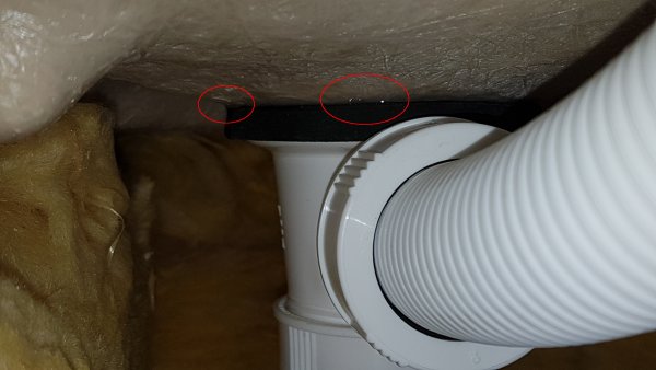

Helemaal blij dus, want zelfs na ruim 24uur nog steeds geen druppel. Maar ... zodra ik de stop eruit haal, loop het bad leeg (logisch :D ) begon dat pokkeding toch weer te lekken, op ongeveer de plekken zoals hieronder weergegeven:
Toen bedacht ik me, misschien is de onderkant van het bad te 'ruw'. Dus de rand aan de onderkant wat gladder/gelijk gemaakt met schuurpapier. Zojuist alles nog een keer gedaan en wederom druppelt het. Dus voordat ik uit pure frustratie domme dingen ga doen, dacht ik, ik vraag t toch nog een keer hier. Mogelijk maak ik een kapitale fout, misschien ook niet. Maar dan heb ik er in ieder geval alles aan gedaan.
Oplossingen die ik nu uit pure wanhoop reeds heb bedacht:
- kit tussen onderkant bad en de rubberen ring
- iets van vloeibaar rubber er tussen stoppen (meer voorkeur dan voorgaande)
Omdat ik me niet kan voorstellen dat een badafvoer zoveel moeite moet kosten, ben ik vooral benieuwd of iemand hier nog een mogelijke oplossing/oorzaak weet te vinden. Ik ben geen pro en hou zeker rekening met het feit dat ik een fout maak, maar ik zie hem op dit moment niet meer.
