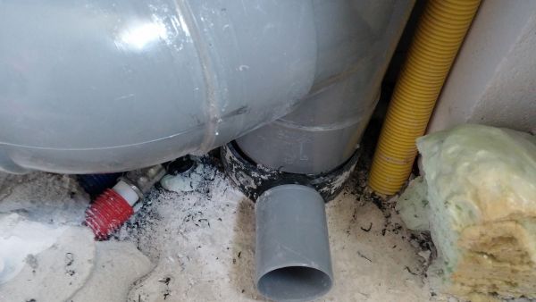

Badafvoer aangesloten met manchet rubber op hoofdafvoer
Een kennis heeft bij ons de badafvoer aangesloten met een manchet rubber op hoofdafvoer kan dit wel?
Hoe zit dat sokje zit die gelijmd of zo?
Voor deze keus van installatie zal wel de reden zijn dat er geen ruimte is voor een T-stuk en dan moet je wat.
Maar pvc kan je niet op pp lijmen of er moet een rubber verbinding in zitten maar dan heb je een vernauwing in zitten.
Beter onder de vloer een aansluiting maken.
Even overleggen met je kennis.
Hoi bedankt voor de reactie
Sokje is een overgang tussen 40 na 50. IN de hoofdafvoer is een gat van 40 geboord en daarin zit dat rubber daarin stukje 40 en dan daarom sokje gelijmd na 50
Pp is een beschermhoes van de pijp door de betonnen vloer
Mvg
Vind het allemaal wel een verwarrend verhaal.
Gat boren van 40mm in grote buis
Daarin zit een rubber en daar in is een buis van 40 geplaatst dat lijkt mij al niet te willen.
Je hebt nu een vernauwing in grote buis zitten en als daar de wc boven zit het je op den duur verstopping daar.
De afsluiting is maar minimaal
Beter spul er uit slopen en direct goed doen denk wel om de gas en andere leiding want je pvc leiding moet ook vervangen worden in zoals het in begin was.
