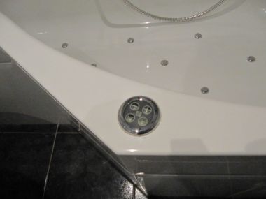

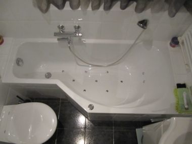

Hierbij een foto van het bad en van het bedieningspaneeltje:
Haplo
Zou het misschien kunnen zijn dat er wat water in de afvoer omhoog komt en daardoor het water net tot aan een sensor kan komen? Misschien afvoeren schoon spoelen?

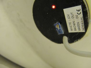

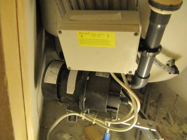

Ik ben al een stukje wijzer geworden. Ik heb het serviceluik verwijderd en zag een nivaeusensor tegen de badwand geplakt zitten, zie het kleine ronde ding op de foto links in de hoek boven de moter. Er zit een Led op die brandt en volgens mij ook een instelpotmetertje. Helaas kan ik er niet bij en zal ik de zaak moeten demonteren om de instelling te te kunnen wijzigen. Met veel moeite heb ik een foto kunnen nemen van het ding.
De vraag is nu: wanneer mioet het ledje branden?
Monteur Bert
Of dat ledje nu moet branden of niet: nu is het probleem er toch niet?
Waarschijnlijk stel je met dat schroefje de gevoeligheid van de sensor in maar ik zou er niet aan (ont)regelen.

Toch denk ik dat het aan de niveausensor ligt. Ik heb nog met een monteur gesproken en die denkt dat hij te kritsch afgesteld staat. Vanochtend was het ledje aan bij een leeg bad en bleef het aan nadat het bad gevuld was. Daarna het bad leeg laten lopen en het ledje bleef aan. Vervolgens heeft het bad automatisch nagespoeld maar het ledje bleef aan. Het rare is nu dat (na enkele uren) het ledje uit is. Dus ben ik erg benieuwd wanneer het ledje aan of uit moet zijn.
Monteur Bert
Nu je deze info geeft is het inderdaad wel vreemd en verdacht.
Wanneer die schakelaar water "ziet" kan die het blazen onbedoeld vrijgeven. Maar met die monteur is de goede weg ingeslagen. Succes, Bert.
NAM
Ik denk dat het opgelost is: ik heb de sensor losgehaald zodat ik bij het instelschroefje kon. Deze vervolgens afgesteld zodanig dat het lampje juist gaat branden als het bad is gevuld. Vervolgens de sensor weer vastgeplakt tegen het bad. Het nablazen werkt goed en ik heb al enkele dagen geen spontaan nablazen meer gehad. Hopelijk blijft het zo.
