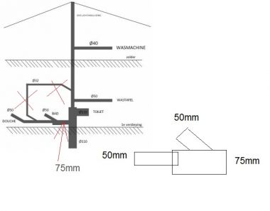

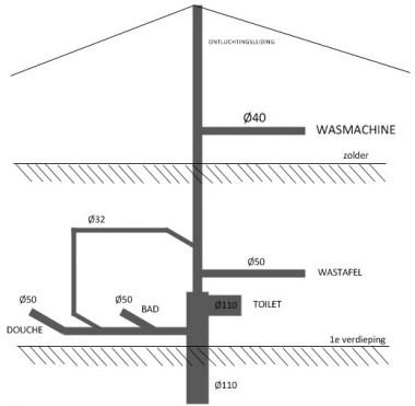

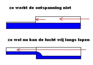

Ik ben deze vakantie begonnen om de badkamer eens flink aan te pakken. De badkamer is nu een meter breder geworden zodat er nu ruimte is om een bad en een douche te plaatsen. Tijdens het lezen op dit forum heb ik ontdekt dat ik erg moet uitkijken voor het aansluiten van een douche en een bad op dezelfde horizontale leiding ivm het leegzuigen van de sifon. Het is voor mij bijna onmogelijk om zowel bad als douche op de standleiding aan te sluiten, en een knit heb ik liever niet. Daarom heb ik het volgende principe 'bedacht' waarbij ik redelijk eenvoudig tussen de douche en bad afvoer een verbinding kan maken met de ontluchtingsleiding. Mag ik jullie vragen om mijn plaatje te beoordelen op technische juistheid? Zie ik iets over het hoofd?
Alvast bedankt!
Paul
Je hoeft niet perse een ontluchting leiding plaatsen
mits je verzamel leiding 75 is en je de excentrische verloop boven in zet dan heb je genoeg aan je ontspanning van je stand leiding
Beste Henk,
Bedankt voor je reactie en de aanpassing van de tekening. Ik wist niet dat dit een mogelijkheid was. Ik ga eens kijken of ik ruimte heb voor een bredere leiding. Begrijp ik uit je bericht dat een ontluchtingsleiding zoals ik had getekend wel gaat werken mocht ik geen ruimte kunnen maken voor een leiding 75?

Ha Paul..
je ontluchting via die loop gaat niet werken, als je je bad laat leeglopen heb je kans dat je wastafel sifon gaat lopen borrelen vanwege venturi werking.. de oplossing die Henk aandraagt is veel beter...
je kunt ws kort bij de afvoer van de toilet een korte mof plaatsen met een excentrische aansluiting zoals Henk schetst...
succes!!
Jane
Bedankt voor de ondersteuning
Heb er nog even een tekening bij gedaan.
