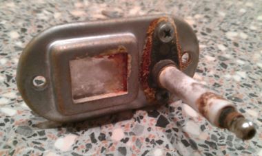

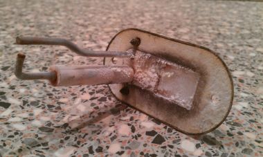

Nu heb ik gisteren een nieuwe onsteekplug+kijkglas geplaatst omdat ik niet meer door het glas kon kijken en omdat er rare aanslag op zat (aan de buitenzijde). Zie foto 1. Tevens heb ik de brander gedemonteerd om schoon te maken. Wat mij opviel is dat de volledige verbrandingskamer vol met kalkkorrels zat, ook op de brander zit verharde kalk (aan de kant van de ontsteekplug). Zie foto 2 voor de kalkaanslag aan de binnenzijde van de ontsteekplug. Is dit normaal? Of heb ik misschien een lekke warmtewisselaar? Of wat zou het drukverlies nog meer kunnen zijn.
