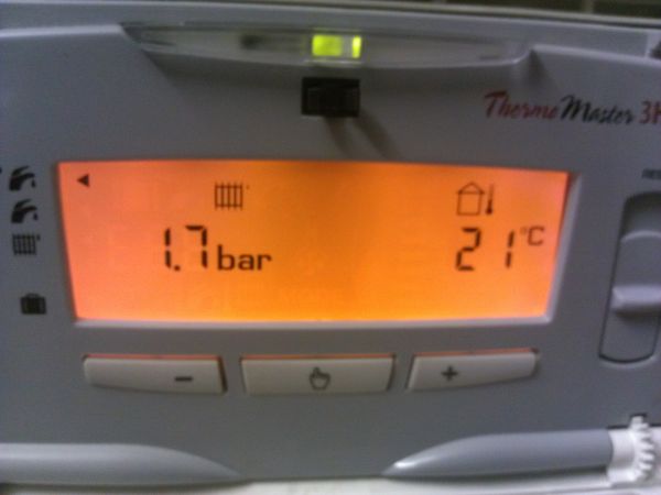

In ieder geval schommelt de temperatuur in de cv ketel rond de 15-25 graden wat normaliter rond de 40 a 50 graden moet liggen. Om de zoveel seconde is er een radiator symbool en een huisje te zien op het scherm.
Het lijkt erop alsof de ventilator de hele tijd wil starten en dan weer stopt en dan weer draait en weer stopt etc. Ik heb de NTC bedrading los gekoppeld tevergeefs.

Het huisje, kan dit ook een koffertje zijn?

Radiatortje betekent dat er warmte vraag is vanaf de kamerthermostaat. Het koffertje (huisje) betekend dat de ketel zelf op temperatuur is. Dit kan voor warmwater EN voor cv dienen.
Check de ingestelde cv aanvoer temperatuur in het menu eens.
Youtube filmpje moet toch wel te zien op een iPad?
Het huisje is geen koffertje. Het is een huisje met een thermometer, dat tegelijkertijd knippert met een radiator symbool.

Afbeelding van paneel.

Uw ketel staat ingesteld op Weersafhankelijk.
Trek de buitenvoeler los van de ketel, dan verdwijnt het huisje en stook je gewoon op de kamerthermostaat.
Heeft u geen buitenvoeler, of verdwijnt het huisje niet na los maken buitenvoeler, dan is het hoofdboard defect en moet vervangen worden.
