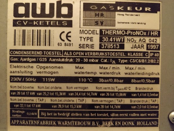

AWB THERMO-ProNOx /HR 30.41WT

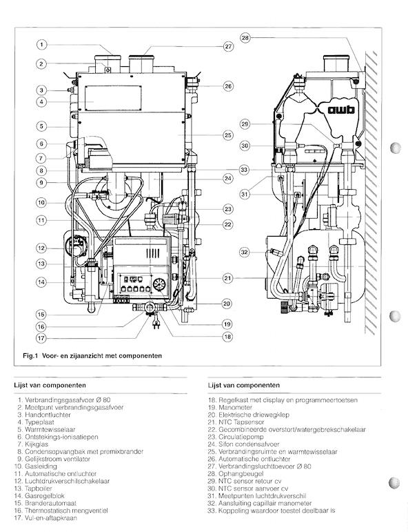

Kzou de warmwater NTC vernieuwen.
Blefke
THX ik ga zometeen eens zoeken op internet waar ik deze kan kopen.
Welke sensor moet ik hebben zo te zien zitten er 3 stuks in :-)
NTC tapsensor pos nr 21
NTC sensor retour 29
NTC sensor aanvoer 30. ( ik denk dat je deze bedoelt?)
Grzzz Blefke
DSR9500
Tap sensor... tapwater is het warme water..
Blefke
Ok Thx nr 21 :prima:

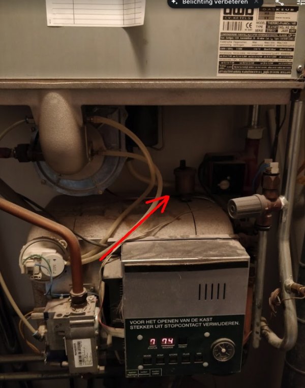

Het gaat om de middelste ontluchter.
Blefke
Deze, zie rode pijl?
Grzzz Blefke
Freekcv
Ja
Blefke
:prima:

De ontluchter afgebeeld op de foto vervangen door een nieuwe..
Dit geeft jammer genoeg geen verbetering..
Als ik een kraan open draai egaal welke dan krijg ik eerst gloeiend heet water dat vervolgens minder warm wordt tot het een bepaalde warme temp heeft bereikt..
De kraan op de beneden verdieping natuurlijk eerst koud water dan gloeiend heet dat vervolgens weer minder warm wordt net zoals de andere kranen...
