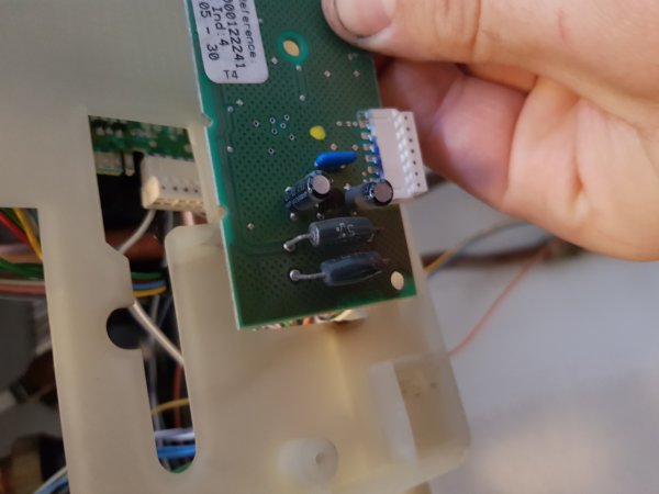

Ik heb een probleem met mijn Awb thermomaster hrg 30g uit 2005.
De motor die de driewegklep bedient blijft heen en weer gaan en gaat iedere 5 sec open en daarna weer dicht. Heb de motor zelf al vervangen en de driewegklep ook open gehad echter blijft het probleem. Ook als ik de motor er af haal en dan de ketel inschakel blijft deze heen en weer bewegen. Alleen als ik de knop voor de cv op 0 zet stopt de motor met pendelen. Heeft iemand een idee wat dit zou kunnen zijn?

Geen lekkende kraan of leiding ?
Marcn88
Driewegklep niet lek? dan print defect
Gj de vries
Geen lekkende kraan of leiding kunnen vinden. Ook geen driewegklep voorzover ik kan zien. Wel merk ik dat de er 1 printplaat erg heet is(de kleine), is deze voor de driewegklep?
Gj de vries
Ook zie je aan het plastic dat die erg heet is geweest, zal dat de print wel zijn die kapot is ?
Ingmar89
Das op afstand niet te zeggen natuurlijk.
Marcn88
Of ie daadwerkelijk defect is kun je zo niet zeggen maar ziet er iig niet erg fris meer uit
